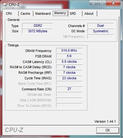

בעית יציבות עם E8400 על 3.8GHZ
הDRAM FREQUENCY לא קצת גדול? :S

תדר הזיכרון שלך גבוה מאוד..ובגלל זה המערכת לא יציבה..
תתחיל מזה שתנסה ליציב את המערכת על באס 400 עם מחלק 1:1..ככה הזיכרון יעבוד בתדר שלו ולא יגביל אותך..
לאחר מכן נסה לעלות עוד קצת את הבאס ומתחים לזיכרונות ותראה אם המערכת יציבה..

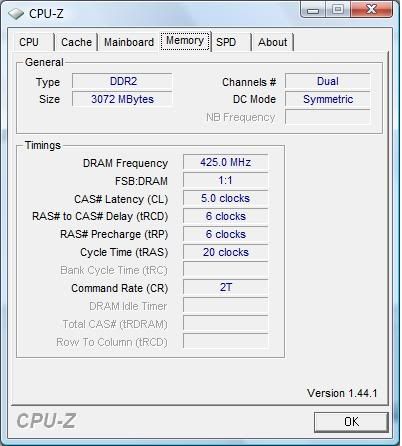

אוקיי, עשיתי שיהיה 1:1 ב425MHZ FSB:
עכשיו אני עושה בדיקת יציבות בOCCTPT.
אוקיי!
עשיתי שעתיים בדיקת יציבות בOCCTPT והכל עובד בסדר עכשיו.
