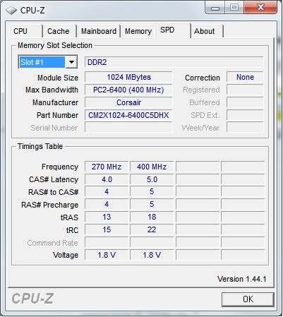

כמו כן אם הגעת ל3.8 במכפלה של X9 זה אומר באס של 422+-..ככה שאם אתה נמצא במחלק של 1:1 והינך בעל זיכרונות 800MHz עברת את התדר סטוק שלהם..ולכן הוספת מתח יכולה לייצב אותם (כמו במקרה שלך) או לחילופין הורדת המחלק..

taotao - כן, הFSB על 425MHZ וכן, יש לי זיכרון 800MHZ.
אז תבדוק את מה שציינתי עם המחלק..
מחלק...?

כן היחס בין הזיכרון לתדר הבאס..תעלה לכאן תמונה מלשונית הSPD מCPU-Z..
מוזר.. עכשיו גם עם PRIME95 אני מקבל ERROR. המחשב עדיין לא יציב :S
לנסות לעלות לFSB?
תמונה מCPU-Z:
