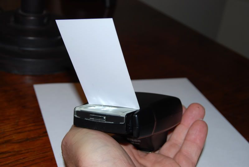

מה?!?! מה שבתמונה השניה זה מרכך - דיפיוזר! ממש לא הקפצה!
הקפצה זה הקלף אם ראיתה פעם שתוקעים איפה שיש את החלון הדפיוזר המובנה של הפלאש
הינה דוגמא:
ועדיף להשתמש בזה יותר בצילומים יחסית קרובים לדעתי, בהופעות יותר נוח מהקירות.
לא הכי טוב להשתמש בנייר שיש ליד הפלאש זה שאפשר להעלות ולהוריד ולהשתמש בזוית פשוט למעלה כזה?

Bounce Flash: זה כל מצב שבו משתמשים בקירות, מטריות, או כל
אובייקט אחר שיחזיר אור ויאיר את המטרה. משמע ברגע שהפלאש (מבזק)
לא מכוון באופן ישיר למטרה שלנו.
הדוגמא השניה היא גם כן דוגמא של Bounced Flash, פשוט שמו דיפיוזר
בשביל לעמעם את האור.
השימוש ב-Catchlight (או קלף כפי שהוזכר כאן) הוא גם כן סוג של
Bounced flash הוא מומלץ בעיקר לתמונות קרובות כאשר הפלאש
עומד בזוית של 90 מעלות למעלה. הוא מקנה יותר חיים לפנים ולעיניים.
מוזמנים להסתכל ב-וויקי.
סטלן - תכלס זה כן הכי טוב אבל בפלאשים הישנים זה קשה יותר לביצוע.
ITK - אני לא רואה בדיוק איך דיפיוזר יכול להיות משהו שממנו מוחזר אור, בא לך להסביר לי את ההגיון?
אם תסתכל טוב בתמונה אתה תראה שהמבזק ב-70 מעלות, משמע הוא לא
מבזיק באופן ישיר על האובייקט, לכן זה שימוש בטכניקת הקפצה. הדיפיוזר
הוא סך הכל בשביל לעמעם את עוצמת הפלאש, הוא לכשעצמו לא טכניקת
החזר של אור.
