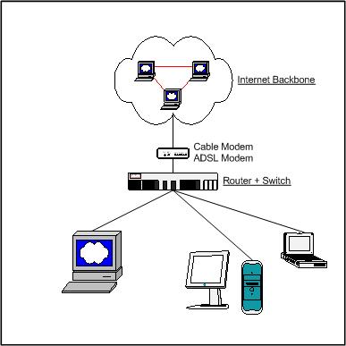

טוב אני מניח שאתה רוצה לעשות שיתוף אינטרנט והשירטוט הרלוונטי הוא זה :
אם כך הדבר, אינך צריך לבצע שעיתוך אינטרנט דרך חלונות XP.
כל שעליך לעשות הוא לתת למחשבים לזהות אוטומטית את הכתובות.

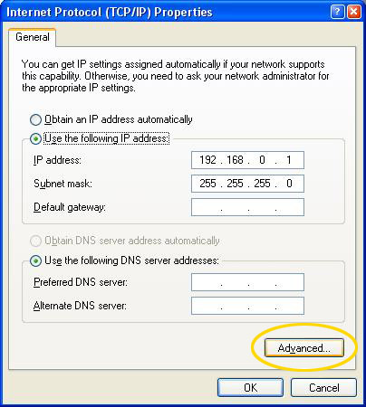

בהגדרות של פרוטוקול TCP/IP עליך להגדיר :
http://www.hwzone.co.il/newspics/dan/ICS/image017.jpg
http://www.hwzone.co.il/newspics/dan/ICS/image035.jpg
שים לב התמונה נלקחה מאחד המדריכים כאן ולכן תבחר באופציה :
Obtain an IP address automatically
