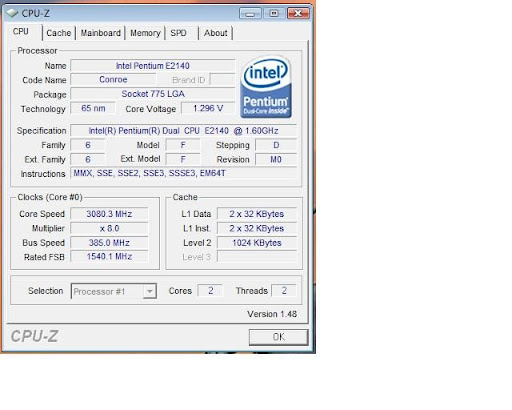

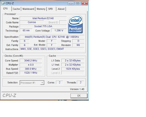

להלן התוצאות שהגעתי אליהם:
ברגע שהעלתי את ה-BUS SPEED ל-385 המחשב קרס.
כעת השאלה היא האם כדאי לי להעלות בעוד מדרגה אחת את המתח של המעבד?

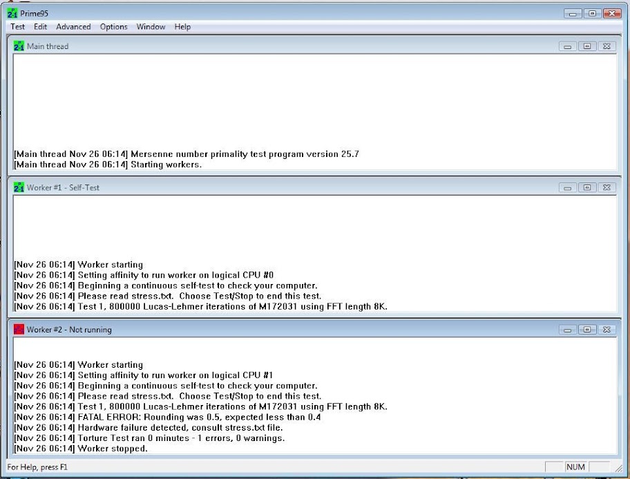

בעייה נוספת היא שמייד על ההתחלה שאני מריץ PRIME אני מקבל שגיאה שישנה בעיית חומרה באחד המעבדים, מה לעשות?

זה מה שקורה עם ה- PRIME

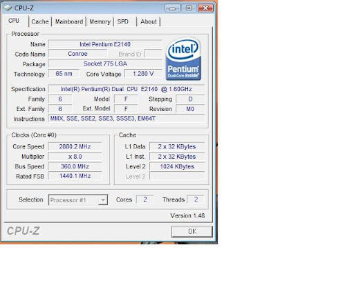

אחרי שהרצתי בדיקות במאמץ הגעתי למסקנה שבהגדרות הבאות המערכת יציבה:
וזאת לאחר שהעלתי את מתח המעבד שוב וניסיתי להעלות את ה- BUS SPEED, אבל המחשב קרס.
יש עוד משהו שניתן לעשות?
עזרה בבקשה :hi:

ולמה אתה בודק prime ? תבדוק OCCT או/ו intel burn test
גם אחרי שהעלתי את מתח המעבד המחשב לא עבר בדיקת מאמץ ב-PRIME, יכול להיות שהגעתי למקסימום שהמחשב יכול לתת?

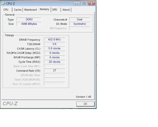

מה התזמונים של הזכרונות ?
מה המהירות ?
יכול להיות שאתה צריך לתת מתח לזכרונות
לא שיניתי כלום בהגדרות הזכרון למעט לשמור על מהירות סביב 800, איפה אני מוצא את ההגדרות שקשורות לזכרון?
זה מה שמופיע ב-CPU-Z:

תוריד את המחלק של הזיכרון שוב..
