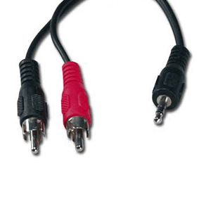

איזה חיבור יש לך במסך הזה? מה זה הבננה שדומה לאוזניות? PL?
משהו כזה?
PL2RCAg2M.gif...?
איזה כניסות בדיוק יש במסך?
(תשתדל לתת שמות, או תמונות של משהו דומה, ולא רק תיאורים, כי יש הרבה דברים דומים וזה מבלבל..)
נתחיל מהיציאת קומפוזיט (החץ האדום).
כשאתה מחבר אותו לטלוויזיה רגילה אתה רואה משהו?
כשאתה מחבר אותו עם הPL-קומפוזיט (כמו בתמונה) למסך הקטן אתה לא רואה כלום?

קניתי גם כבל כמו שאתה העלת בתמונה
כבל AV
חיברתי את הכבל AV למסך ואת המסך לחשמל
אי אפשר לחבר את הבננות שבקצה כבל הAV לחיבור S-VID
אז ששתי מהר לחנות לקנות מתאם בין הבננות האלה ל S-VID
הכבל השני כבייכול הוא צד אחד חיבור לS-VID צד שני הוא שני בננות
חיברתי את שתי הבננות
אדום עם אדום
לבן עם לבן
למרות שבממיר של יאס רק עם האדום שחיברתי לממיר דרך הכבל AV בילבד זה עבד
קניתי גם מתאם ששתי צדדיו הן נקבות ככה שזה יתאים
מה שנוצר לי בסוף הוא הוא כבל שצידו האחד S-VID
וצידו השני הוא בננה PL שדומה לאוזניות
צד אחד שדומה לאוזניות נכנס למסך וצד השני נכנס לכרטיס מסך

יש לך על הכרטיס מסך 2 יציאות לוידאו. (לא כולל הVGA).
חיברת ליצאה השחורה מתאם שהופך אותה לקומפוזיט(AV, כמו הצהובה), ואז לזה חיברת כבל כמו בתמונה, שמתחבר לקומפוזיט של המתאם,
ואת הPL ממנו חיברת למסך?
לא נראה לי שזה אמור לעבוד :\
