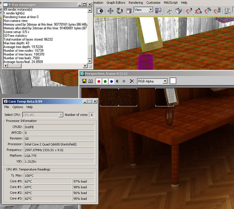

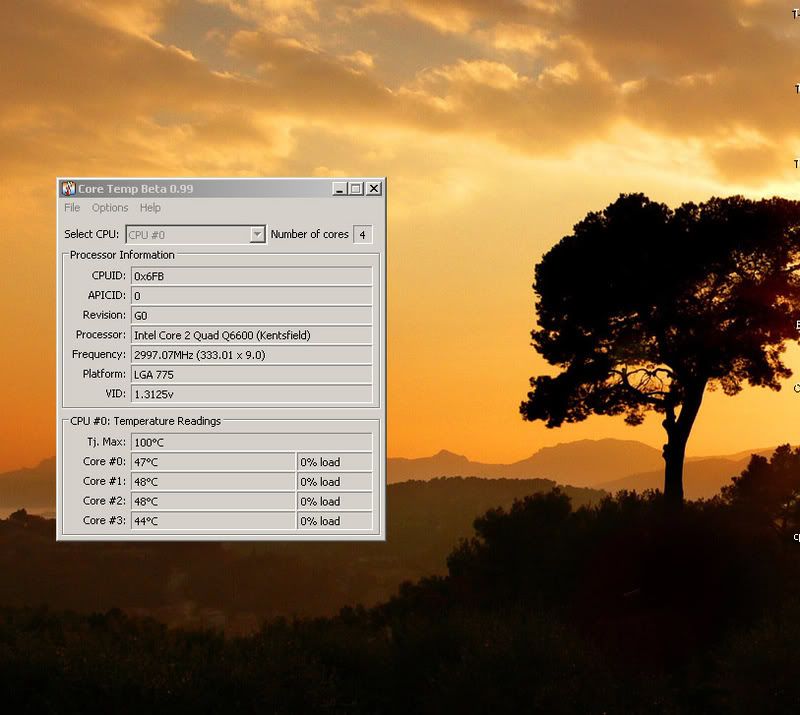

תראה, עשיתי overclock ל3.0 מ2.4 על המעבד שלי בנתיים, זה סוג של בטוח בלי יותר מידי בעיות ידועות ממה שקראתי.
הטמ"פ אחרי overclock עומדת על 50-56 מעלות במאמץ ממושך, ו49~ לא במאמץ.
לא יכול להיות. תבדוק עם OCCT את המעבד במעמץ.
תעלה תמונה מ CORETEMP שהמעבד במאמץ מלא עם OCCT או PRIME95 ושהוא במנוחה.

טעות שלי על הטמ"פ, זה 65-69~70 במאמץ
תמונה מביוס לא היה באפשרותי לקחת, אין לי מצלמה דיגיטלית, ואני לא מכיר דרך אחרת לתמונה ממשק ביוס.
בדקתי גם בOCCT, הנתונים זהים... (לא העלתי תמונה של זה גם, זה פשוט מיותר)
