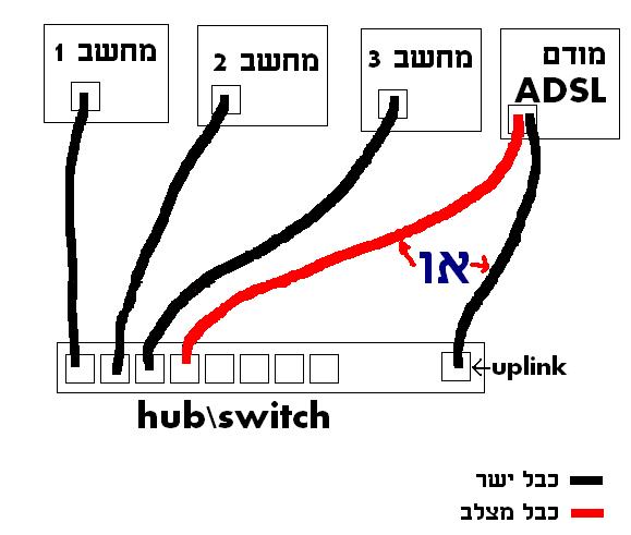

ברשותי שני מחשבים בשני קומות שונות.
המחשבים מחוברים בעזרת כבל מוצלב דרך הקיר.
כיום כשאני רוצה לגלוש באינטרנט במחשב השני אני צריך להשאיר פתוח את המחשב הראשון.
לא מזמן הפכתי את המודם אלקטל שלי לפרו (ראוטר) וקניתי hub לשם כך שאוכל גם לשתף קבצים בין המחשבים (כשהם פתוחים) וגם לגלוש באנטרנט במחשב השני כשהמחשב הראשון סגור.
אני לא ממש בטוח כיצד לחבר את המחשבים יחד אם הhub והמודם.
תרנו אותי אם אני טועה- אבל האם זה צריך להראות כך:
את המודם אני מחבר לhub בעזרת כבל מוצלב.
את שני המחשבים לhub בעזרת כבל מוצלב..
ואז אני אמור לקבל שיתוף קבצים ואנטרנט בשניהם כאשר המחשב הראשי לא צריך להיות פתוח.
נכון? :P
זה אמור לתמצת את השימוש ב- HUB:
שים לב כי הHUB/SWITCH בו הינך משתמש חייב להיות בתקן 10Mb או 10/100

תקנו אותי אם אני טועה... אבל אני כמעט בטוח שהשרטוט שנמצא כמה הודעות מעלי קצת לא נכון...
אם המודם מחובר לפורט ה-uplink - צריך קאבל מוצלב, ואם הוא מחובר לאחד הפורטים האחרים - צריך קאבל ישיר... ולא כמו בשרטוט (בדיוק ההיפך).
נתקן אותך
אתה טועה
הסרטוט נכון
רק שתדע שהכבל שמגיע עם המודם ומתחבר לכרטיס רשת הוא כבל ישר
