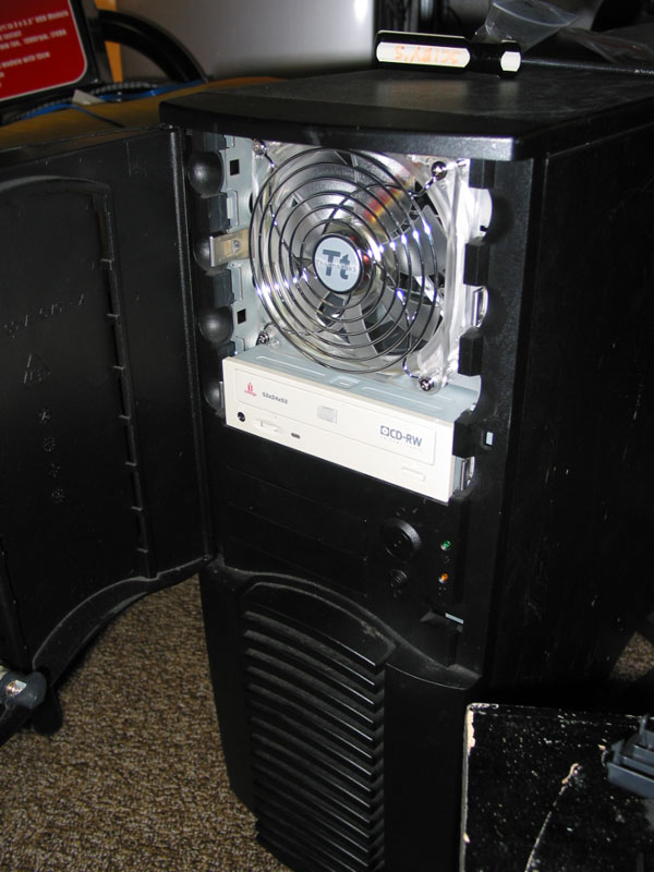

אפילו למארזים גנרים יש בדרך כלל מקום להוסיף מאוורר מקדימה. ואם יש אז תראה אם אפשר גם למקם את ההרדיסקים מולו, זה יפתור לך את הבעיה.

עם מאוורר 120מ"מ קדמי נורמלי שמכניס אויר קר ישירות אליהם.
