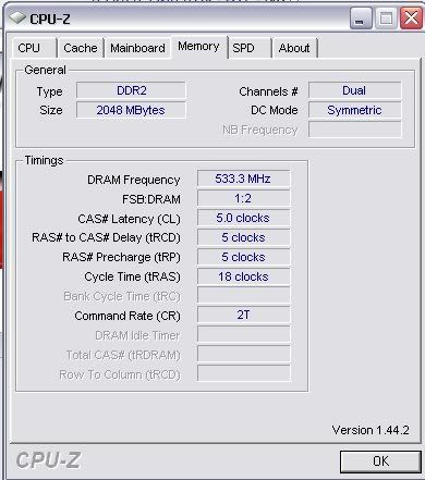

בעיה|יש לי זיכרון DDR2 1066 אבל המחשב מזהה אותו כ533
אחרי ששמתי את הזכרונות החדשים שמתי לב שאין לי בכלל שינוי במהירות של המחשב...
אז הורדתי את התוכנה EVEREST Corporate Edition וראיתי שהמחשב מזהה את הזיכרונות בדיוק את הדגם והכל אבל בspeed הוא רושם 667...
הזכרונות שקניתי הם של ocz דגם reaper hpc 1GB 1066MHZ (זה ערכה של 2 סטיקים 1GB כל אחד).
הלוח אם שלי הוא GIGABYTE GA-P35-DS3L
בבקשה עזרה...

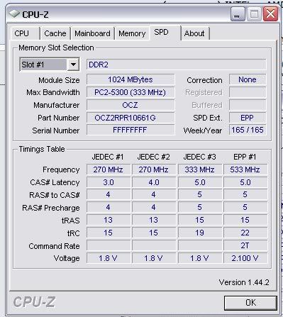

יש לי בעייה דיי תודה כתוב לי DDR3 ו PC 5300 בימקום DDR2 ו PC8500...וזה אמור לעבוד על 533 כי זה החצי של ה 1066 ובמהירות הזאת הוא עובד...אותו דבר ב 800 זה יעבוד על 400...אז אל תידאג...או שהוא עובד לך על 333?תוריד CPUZ ותיבדו מה כתוב לך 533 או 333...כך נוכל לעזור לך...

לפי מה אני רואה מCPUZ הזכרון רץ כמו שצריך לא?
הוא רץ על 533X2 = 1066 לא?

שאלתי את אותה שאלה וה"מומחים" בפורום אמרו לי שכך הלוח אם רואה את הזיכרונות...הכי חשוב שהם עובדים על המהירות שהם צריכים לעבוד...אני קניתי ב נועה מחשבים וגם חשבתי שיש בעייה חח...אל תידאג הכל בסדר... ;) ;)
אז בעצם הלוח מנצל רק חצי מהמהירות של הזיכרון?![br]פורסם בתאריך: 7.08.2008 בשעה 14:01:18
בביוס באמת רשום לי 1066
אני לא יודע איך להסביר לך אבל ככה זה אתה שם 400MHZ זה עובד על 200NHZ...לא יודע איך להסביר לך...והלוח לא מנצל חצי מהזיכרון פשוט ככה המחשב בנוי :-\ :-\
