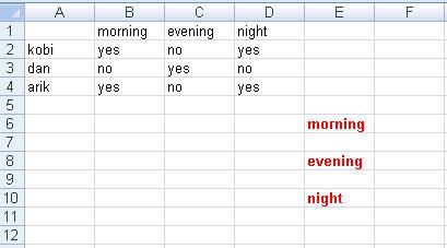

משהו שאני טיפה מסתבך איתו באקסל.
נתונה לי טבלה, כמו בתמונה להלן:
אני צריך ליצור תאים שהם בעצם תפריטי DROP DOWN דינמיים לפי הטבלה (בתמונה סימנתי אותם באדום)
כלומר כשאלחץ על morning (האדום, בעמודה E) אז ייפתח ממנו תפריט, שיציג רק את kobi ואת arik אבל לא את dan
(התפריט לפי הטבלה)
יש למישהו מושג איך לעשות כזה דבר?

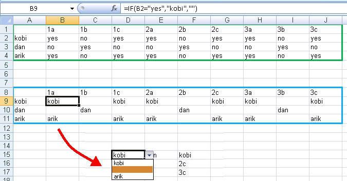

עריכה: מצאתי דרך לעשות את מה שאני צריך, הדרך טיפה מסורבלת וכרוכה בהעתקת הנתונים לטבלה נוספת
שמחליפה את ה YES ו NO בתוכה לשמות של האנשים לפי תנאי (שבודק את הטבלה הראשונה - הירוקה)
הרשימה הדינמית (התפריטים הדינמיים) נוצרים על בסיס הטבלה השניה (התכולה).
זה עובד יופי, אבל זה קצת מסורבל ויהיה קשה לעבוד עם זה
(בהתחשב בכמות הנתונים שצריכים להכנס - 10 אנשים כל אחד מסמן YES ו NO ל 30 ימים (3 משמרות בכל יום) :) )
אז אם יש למישהו רעיונות אחרים איך לממש את זה באקסל, אני אשמח לשמוע :smile1:
