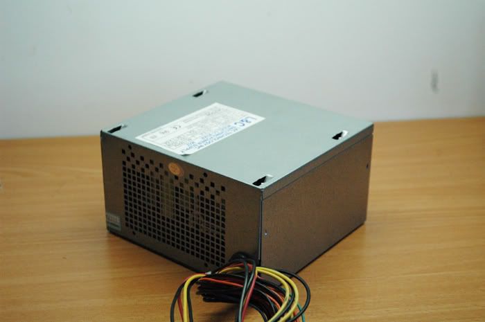

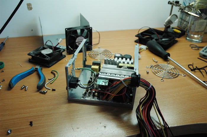

אז ככה יש לי ספק מגה ג'נרי של 500W
לאחרונה המערכת שלי לא היתה ממש יציבה אז החלטתי לבדוק למה
גיליתי שהספק שלי רותח והמאוררים שיש בקושי דוחפים אויר

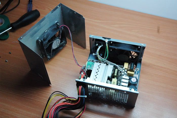

לאחר שפתחתי אותו גיליתי שעשו להם בכלל מוד ל 7V כאשר הם גם ככה בקושי זזים

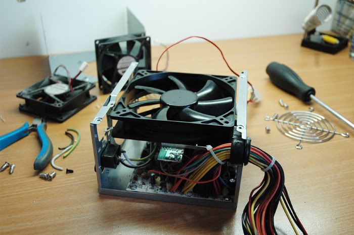

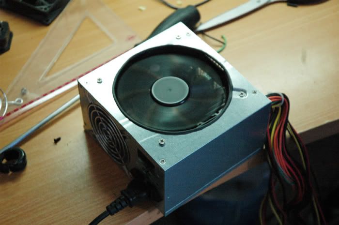

החלטתי לדחוף לתוכו מאוורר 120 ולשנות קצת דברים
חעחעחעחעחחעחעחח

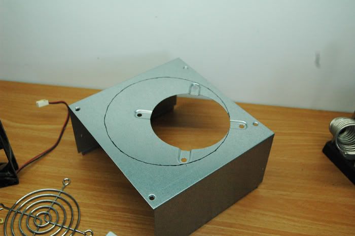

סתמתי את החורים שיוצאים אל תוך המארז בעזרת חתיכת פרספקס קטנה
בצורה הזאת הוא גם לוקח אויר מהמארז ומזרים אותו דרך צלעות הקירור החוצה
לאחר מוד קצר המתחים של הספק ניהיו יותר יציבים ויותר מדויקים
והטמפ של תוך המארז ירדה ב3-4 מעלות :xyxthumbs:
תגיד המאוורר בתוך הספק איזה חיבור הוא מחובר?
מולחם לחיבור הקודם של המאוררים

3~4 מעלות? בשביל זה כל הסיפור? זה חסר משמעות. נסה לחבר את המאוורר ליציאת 12V.
מה רע ב3-4 מעלות? לדעתי זה גם אחלה, וזה לא כזה סיפור, הוא רק רצה לקרר טיפה את הספק כי הוא התחמם יותר מדי.. הוא אומר שעכשיו המחשב בסדר..
הבנת הנקרא
הטמפ של המארז עצמו ירדה ב 3-4 מעלות בגלל שהוא לוקח את האויר מהמארז .. של הספק ירדה באיזה 20 מעלות
והוא אכן מחובר ל 12V
אני יודע מה אני עושה ובשביל מה .. כך שלא הייתי קורא לזה חסר משמעות
הבנת הנקרא
אה. חשבתי של הספק. וכתבת שהוא קיבל קודם 7V וחיברת לאותו מקום :kopfpatsch:
אכן טעות שלי .. הלחמתי לחלק של המעגל לפני שהוא עובר הנמכת מתח
איך חתכת את העיגול שציירת על הספק למעלה?
jigsaw
אבל הייתי מליץ דרמל כי אני עיקמתי את המכסה 14 פעם בערך .. לכן אעביר את תוכן הספק לקופסא אחרת
אפשר גם עם מקדח כוס מתאים

האם יש ראש חיתוך של דרמל בגודל העיגול שציירת על הספק?
