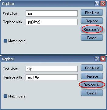

כל הקישורים מהתבנית הזו:
אם כן, אז טיפ שיעשה את העבודה קצת יותר קלה ממה ש My_Name ציין
אתה באמת מעתיק את כל הקישורים ל notepad
ואז אתה עושה replace לסטרינגים בצורה הזו:
(זה כמעט אותו דבר, רק שלא צריך להוסיף ידנית כלום לכל הקישורים)
את התוצאה אתה מעתיק מה-notepad חזרה לפוסט שלך בפורום.
גאוני ^^
איך לא חשבתי על זה |:
