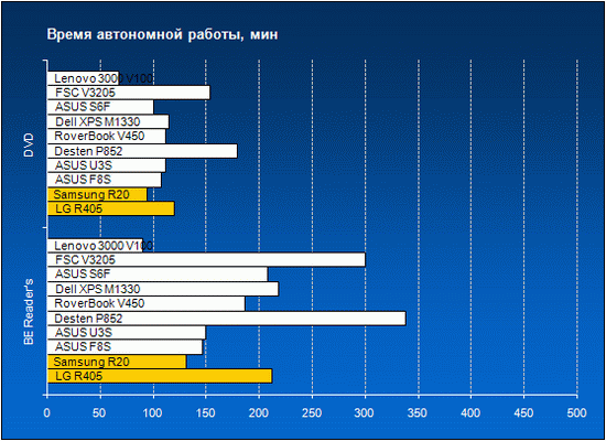

עוד השוואה מאיזה אתר רוסי מראה אותו ב-213 דק' בשימוש פשוט, ועד שעתיים בניגון DVD.
