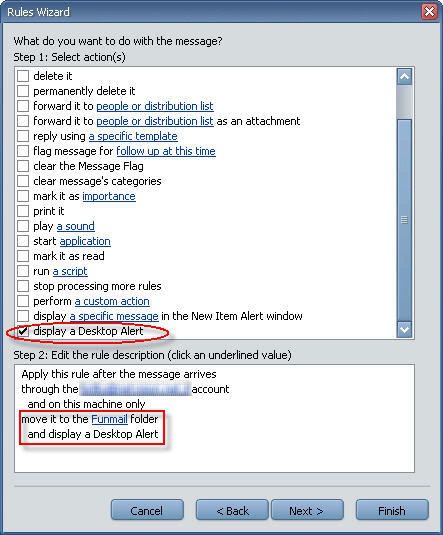

הבעייה: יש לי רשימת תפוצה של חברים שיש חוק שמעביר אותם ישר לתקייה מיוחדת. עבור אימיילים שאני מקבל מהם אין לי את ה notification שיש לשאר המיילים.
איך עושים שגם לרשימת תפוצה הזו שחל עליה "כלל" יהיה לי notification ?
אתה נכנס לכלל שהגדרת ומוסיף לו עוד משימה (מעבר להעברת הדואר לתיקיה המיוחדת) - שיקפיץ נוטיפיקציה.

ה desktop alert מופעל אצלי אבל אני רוצה התראה על ידי אייקון כזה כמו שיש לי במילים הרגילים שמתקבלים לדואר נכנס. מצ"ב דוגמה
[attachment deleted by admin]
