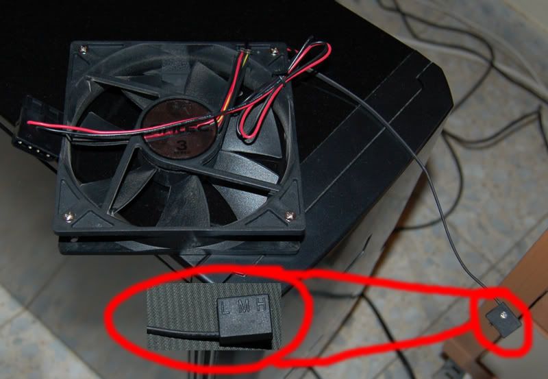

הוא מגיע רק עם מאוורר אחד מאחורה שכדי לשנות את המהירות שלו צריך פתוח את המארז(המאוורר עצמו טוב- tricool120)
הנה המאוורר, באדום מוגדל האפשרות לשליטה על המהירות:

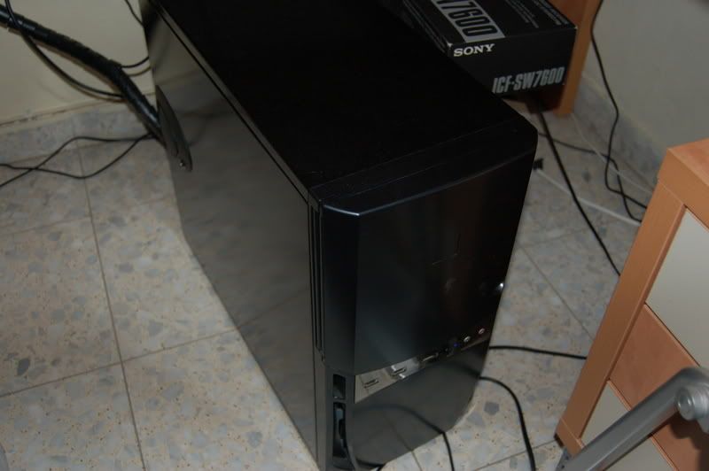

בנוסף יש במארז אפשרות להוסיף רק מאוורר אחד נוסף מקדימה!! הצדדים והתקרה אטומים לגמרי!!!
מצד אחד לא טוב לקירור אבל מצד שני מעולה נגד רעש!
תראו איך המארז אטום:

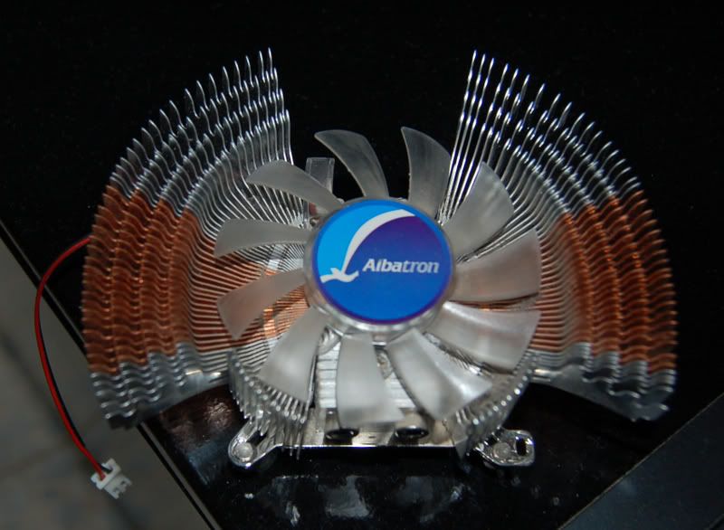

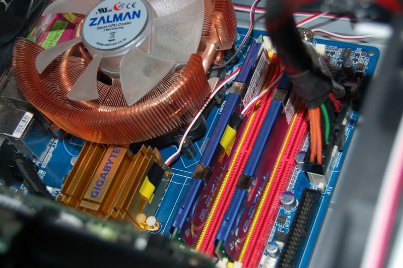

בנוסף היה לי כ.מ של albatron עם קירור מובנה של זלמן שלא רק שהיה רועש גם לא קירר משהו בכלל...
הקירור המדובר:

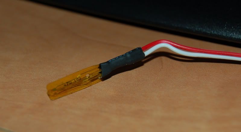

הנה תמונה של החיישן טמפ': (יש 4 כאלה בעיקרון והגיעו גם עוד כמה ספייר..) :

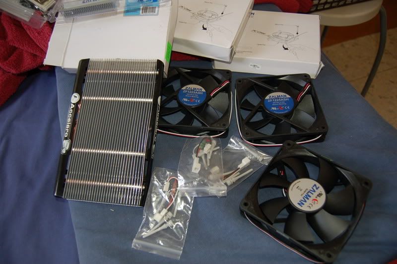

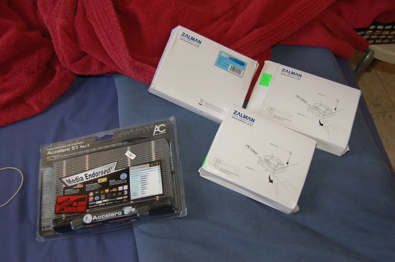

שמחתי מאוד ומיהרתי להזמין את הרכיבים הבאים: 3 מאווררי זלמן 120ממ שראיתי מחמאות עליהם באיזושהי ביקרות
(נראה לי מקישור כאן באתר איפשהו...) וקירור של AC , accelero s1 rev.2 לכ.מ!!!

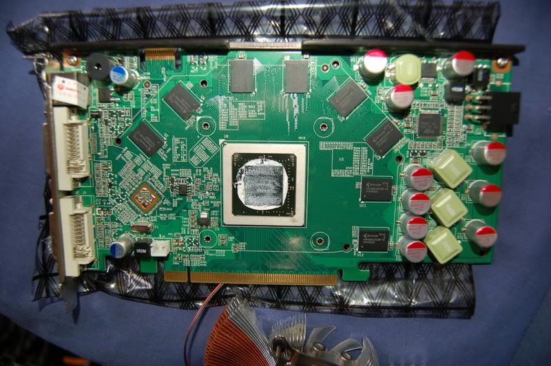

אוקיי, אז בהתחלה החלפתי את הקירור המקורי של הכרטיס מסך עם הaccelero... הוצאתי את הקירור המקורי... וחשכו עיניי (חח... סתם),

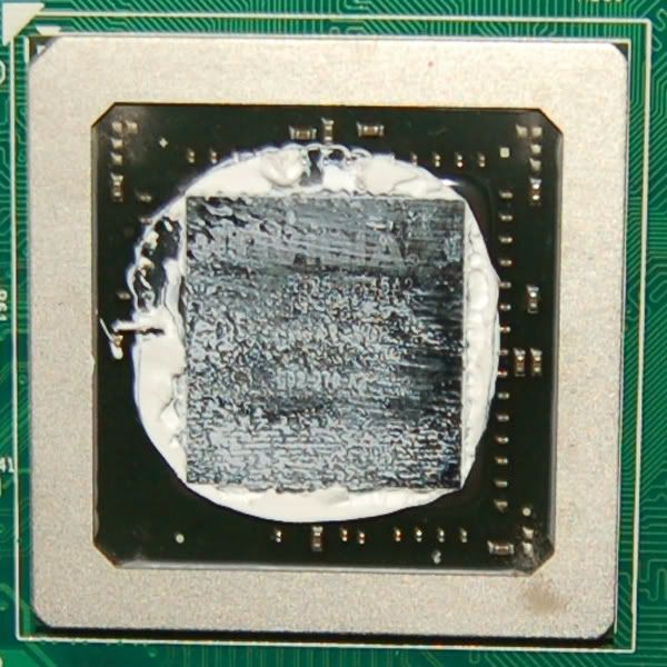

אבל ברצינות, המשחה הטרמית פשוט נמרחה בצורה מזעזעת!!
כשאני חושב על זה, יכול להיות שזו הסיבה לטמפ' הגבוהות... הנה קבלו תמונות של הכרטיס בלי הקירור..
שימו לב למריחה המחרידה:
כפי שאתם יכולים לראות כל המשחה נזלה לצדדים והגיע עד לפינים האלה מהמתכת.. רקח לי יותר מחצי שעה לנקות את זה( בלי הגזמה)
בעזרת ספריי לחץ, כהל, טישו ומה לא?! והנה התוצאה:
נקי ויפה

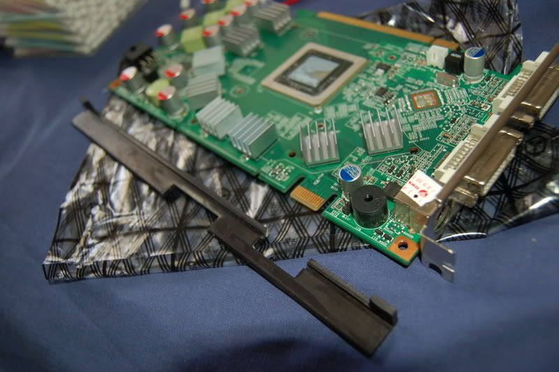

לאחר שניקיתי התחלתי להרכיב את הקירור , נתקלתי ב100 בעיות באמצע אבל עברנו את כולם...
למשל- בתמונה הבאה יש למטה מן פס שחור שחייבים להוריד אותו כדי להדק את החיבורים לקירור אז אחרי שהרכבתי את הקירור הייתי צריך לפרק,
להוריד את הפס ולהרכיב את הקירור שוב...

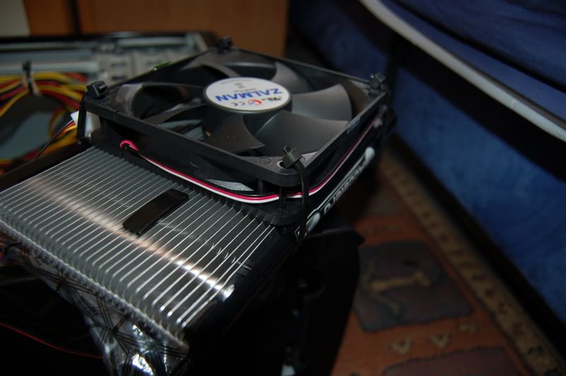

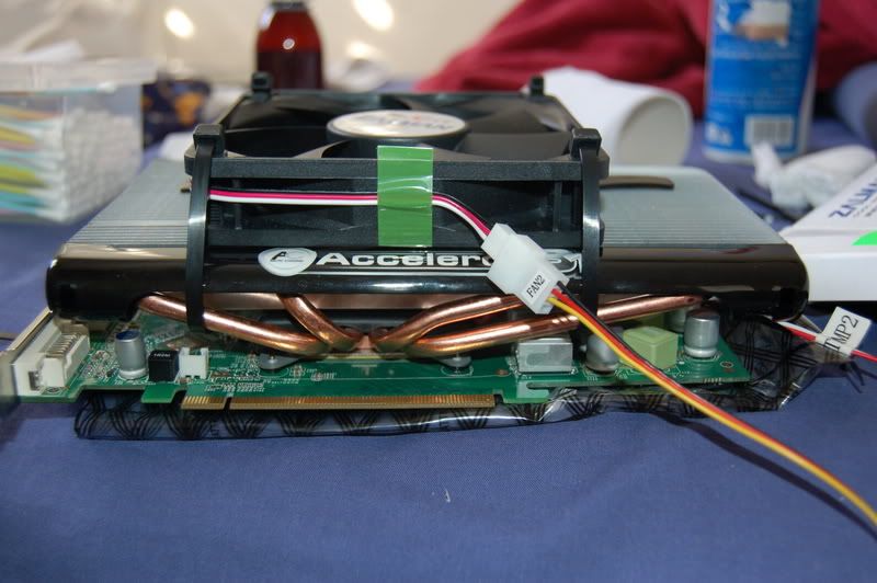

כאן כבר חיברתי מאוורר לaccelero בעזרת אזיקונים:
אני חייב להודות שהמאוורר הרבה יותר יציב ממה שחשבתי שיהיה.. הוא ממש מוחזק במקום כמו שצריך!!

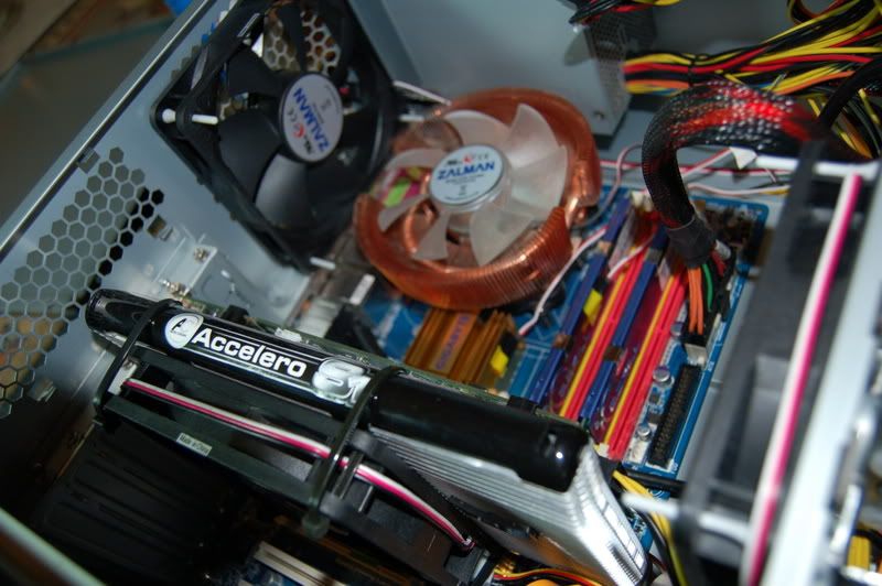

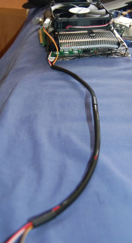

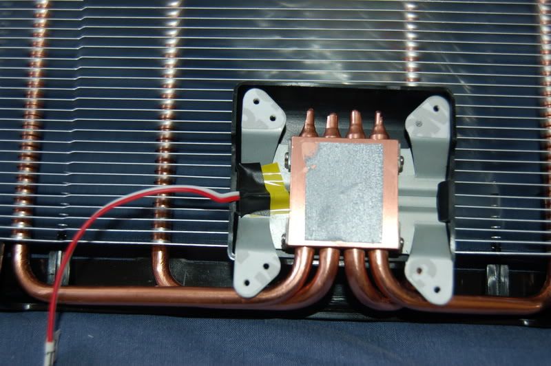

ניתן לראות בתמונה הבאה איך חיברתי את המד טמפ' לaccelero, ממש מאחורי החיבור לGPU!!
כאן ניתן לראות איך הסלבתי את החוט של המד טמפ' והחוט של המאוורר של הכ.מ בתוך צינור השקייה של גינה..
כאן רואים את 2 מדי הטמפ' שמחוברים לזכרונות ולגשר הצפוני:

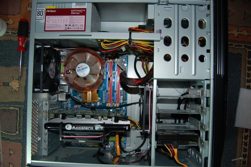

ו..זהו!! סיימתי!!! עכשיו רק נשאר לי להדליק את המחשב ולראות שהכל עובד (רמז: הכל עובד אחרת לא הייתי יכול לכתוב את זה עכשיו)

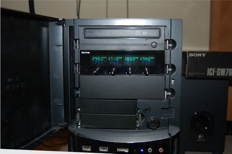

הנה קצת תמונות של כל המערכת בסוף:

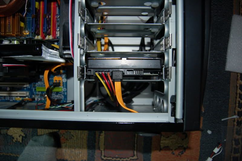

אפשר פה לראות את כל הכבלים שעוברים מאחורי הדיסק הקשיח:
הנה הקונטרולר בסוף התהליך:
ולתוצאות:

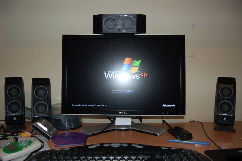

זהו.. אני סיימתי פה- הפרוייקט הוכתר כהצלחה!!! - לסיום קבלו תמונה של המסך הסקסי שלי חחח..
