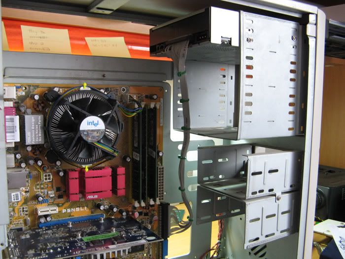

מיני פרויקט .. ניקוי אבק וסידור כבלים
למרות שהמחשב שלי לא במארז המקורי שלו החלטתי שלא להזניח אותו

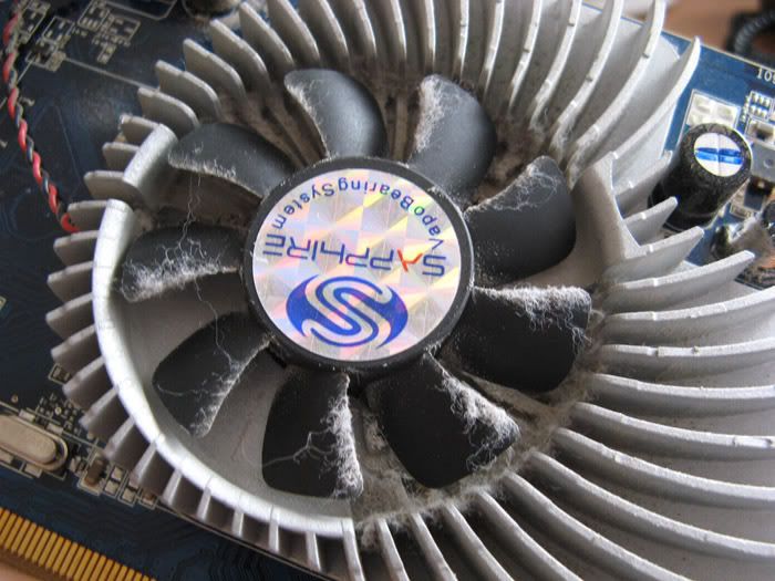

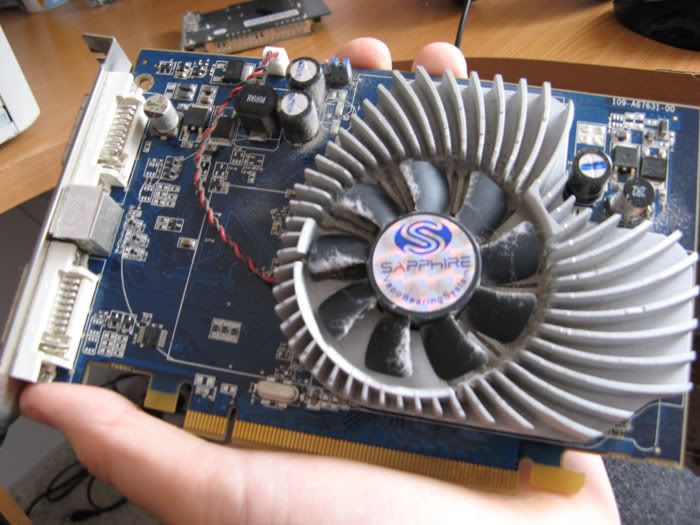

אחרי שלפני כמה ימים נתקע המחשב באמצע משחק בפעם הראשונה מאז שקניתי אותו וזאת בגלל שכרטיס המסך רטח
ככה זה נראה : (כן כן .. אני מתביש בספק שלי)

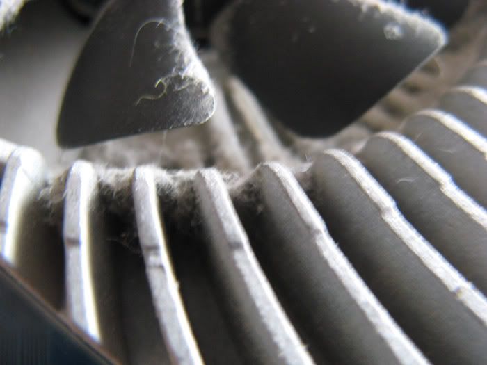

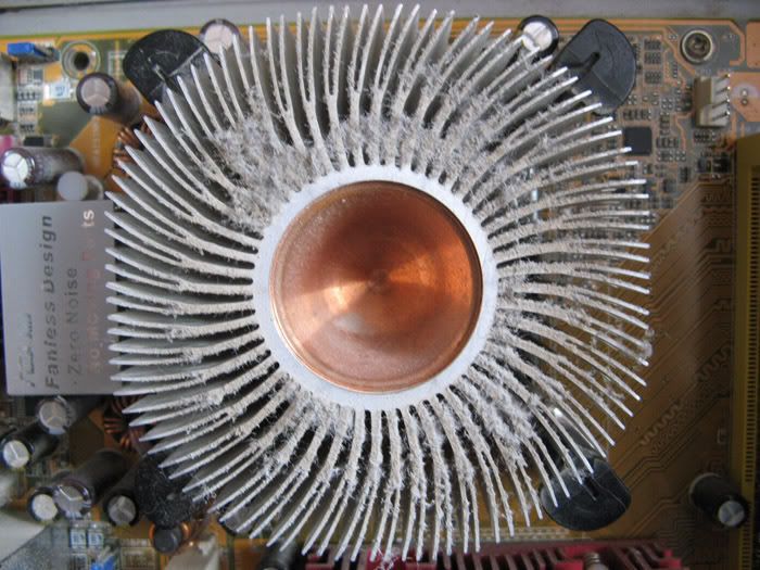

ופה אפשר להבין למה הוא רותח ... ^^^ .. כל התעלות של ההיטסנק סתומות עם אבק ;D

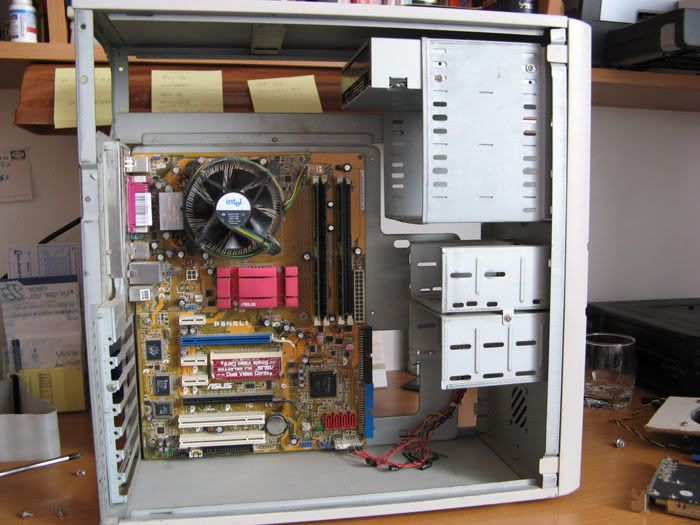

נתחיל בפירוק .. בעצם כבר התחלנו ::)
נייס :

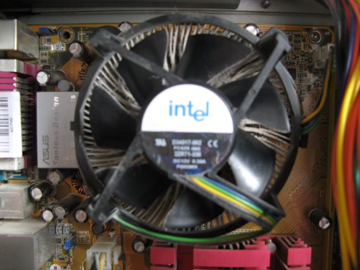

פה הורדתי את ההיטסינק ניקיתי את המשחה הטרמית עם אצטון שטפתי את ההיט סינק ... זאת השיטה הכי טובה שמצאתי להוריד את האבק מכל הצלעות הקטנות האלא
והחזרתי למקום עם משחה טרמית חדשה

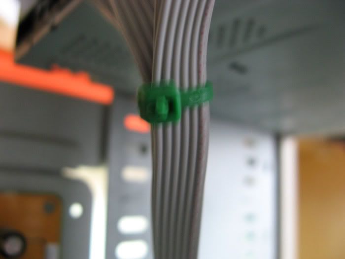

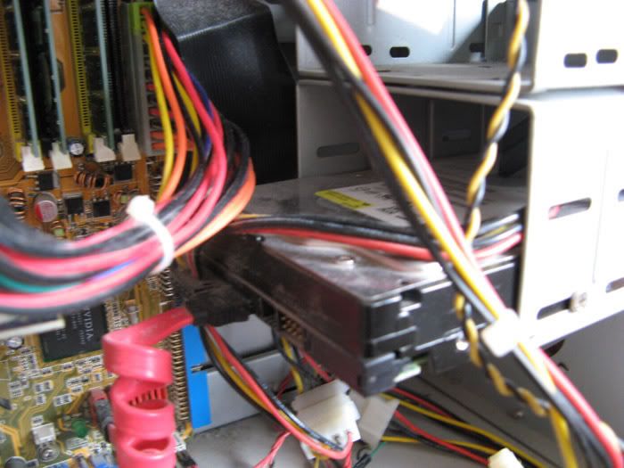

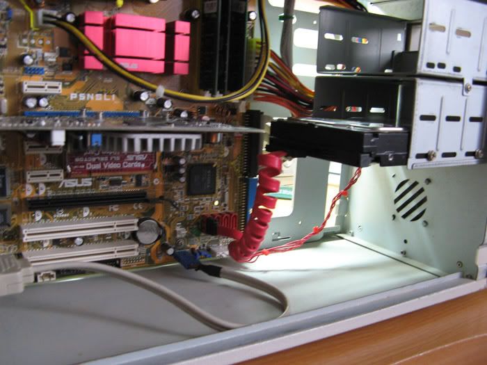

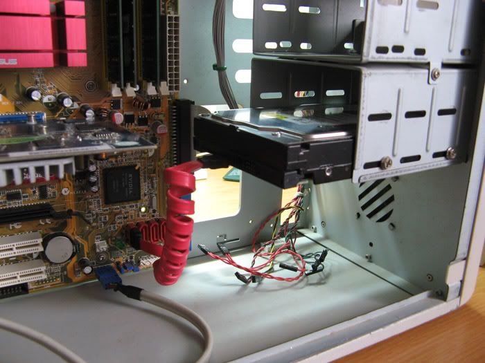

לקחתי כבל IDE שלא חבל לי עליו .. חתכתי ממנו את החלק המיותר וקיווצתי אותו :
מוד חמוד ופשוט לכבל S-ATA .. גם קצר יותר גמיש יותר ואסטטי יותר

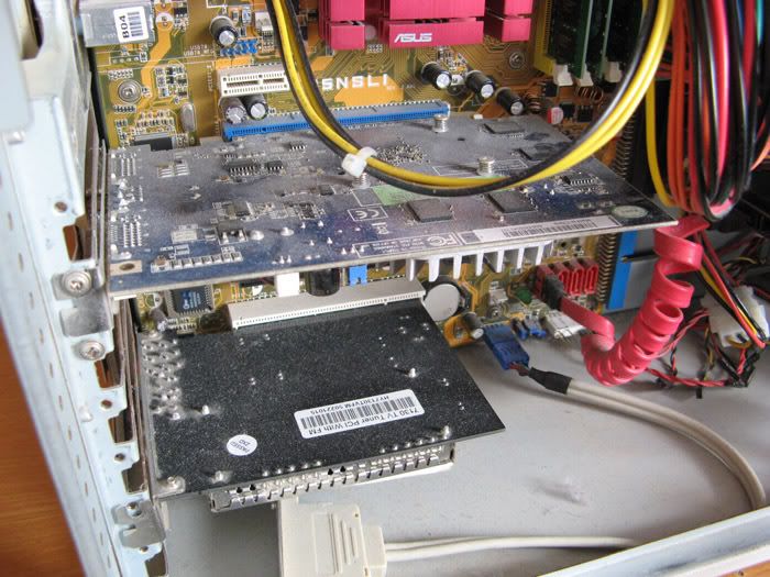

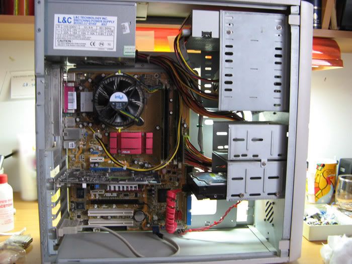

פה נפטרתי גם מכל כבלי הפאנל המיותרים
וזהו ...

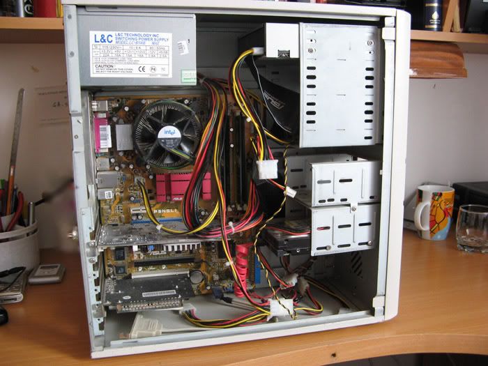

לפני :
אחרי :
שאלות הערות קללות בקשות .. תגובות :P

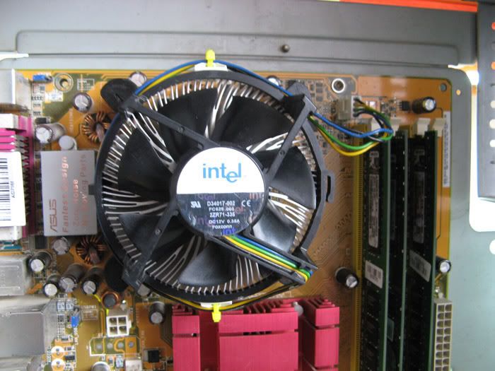

יפה מאוד, את הכבל 12V שמתחבר ללוח אם תעביר מעל הקירור של המעבד ותדחוף אותו מאחורי הלוח אם עצמו- ככה לא יראו אותו.
וגם את שאר הכבלים שמתחברים ללוח אם (אלה שנמצאים בפינה הימנים העליונה של הלוח אם) תסתיר מאחורי הלוח אם.
את כל החוטים המיותרים תסתיר שלא יראו אותם בכלל.
כן .. חשבתי על זה וניסיתי את זה .. אבל הבעיה היא שמאחורי הלוח אם יש בדיוק 5 מילימטר ושום דבר לא נכנס לשם :-\
וגם אין מרווח בין הכיפופים של המגש האחורי לבין הדלת כך שגם אין אפשרות להכניס לשם כבלים ולא היה לי כוח להתחיל לחתוך
מה שכן אני אעשה את זה במארז החדש כי שם יש הרבה מקום ;D
עבודה טובה, מאמץ את הרעיון של סלסול כבל הSATA, מאוד נחמד!
Aviko
מאוד אהבתי :xyxthumbs:
אשמח אם תכין מדריך איך לסלסל(להלהלהלהללה..סתםם..) את הכבל SATA.
יפה מאד :xyxthumbs: עבודה ראויה לשבח. לפני כן אם אבק היה יכול לשלם שכר דירה אתה היית עשיר...
ואם אתה יכול לסתום את החורים שנשארו פתוחים במארז מאחור איפה שהיו כרטיסים זה יהיה טוב.
ולרבולושן - את הסילסול עושים ע"י סיבוב הכבל על מברג ארוך. מסלסלים אותו על המברג והוא נשמר בצורה הזו.
אני חייב להודות עבודה נקייב ויפה כמו בשאר הפרוייקטים שלך (ugrip) ומעניין אותי מאוד לגעת איך עושים כבל סאטא מסולסל...
מי שכתב מעלי אומר שניתן לבצע את זה עם מברג.... אפשרי? כלומר אני פשוט לוקח מברג רגיל (אין לי ארוך) מסלסל עליו והוא נשאר ככה? (לא נהרס או משהו?)
שמתי לב גם שהוצאת איזה כרטיס טלויזיה (אני חושב) מהמחשב... ושמת במקום את החיבור הגדול הזה... למה הוא משמש? מעניין אותי לדעת אף פעם לא ראיתי כבל כזה שיוצא מלוח אם...
תודה מראש
לאן הדרדרנו? לא חייב דווקא מברג, ולא חייב רגיל. אפשר אפילו להשתמש בעיפרון.
הכבל נשאר ככה כי הוא יחסית קשיח. אין שום סיבה שהוא יהרס.
פ'ש....,
מאוד מרשים...,
אתה יכול לומר שיש שיפור בטמפ' של הרכיבים עכשיו?
רועי.
הקישור למדריך המקורי
http://www.themodnation-forums.com/viewtopic.php?t=220
וידאו שהכנתי :
בטמפרטורות יש שיפור ענקי ..
עזבו שעכשיו קר
ב IDLE הטמפרטורה של הכרטיס מסך קבוע על 40 מעלות (קודם היה 50 וקצת)
וחיישן השני של הכרטיס מסך מראה 35 (אין לי מושג של מה זה) - (קודם היה 40 ומשו)
מעבד קבוע על 29 -30 והמאוורר שלו על 800-900 RPM (קודם היה 36 בממוצע עם סלד גבוהה יותר)
לגבי טמפרטורת "מארז" .. החיישן של הלוח אם .. לא כל כך התעניינתי בו .. העיקר שלא חרג מה 40
במאמץ .. לא יודע .. עוד לא אימצתי אותו :D
תודה מראש
כן הוצאתי משם כרטיס טלויזיה שלא השתמשתי בו כבר הרבה זמן ..
ו"הדבר הזה" זה הרחבה ל USB שגם היה במארז אבל זרוק ולא מחובר
