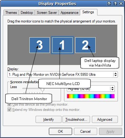

בעירון כל פעם שאתה תעלה קובץ וידאו את תהיה לך אפשרות לבחור באיזה מסך להציג את זה.
בהגדרות של התצוגה אתה אמור לראות רשימה של כל הכרטיסי מסך והמסכים שיש לך.
בערך כמו בתמונה פה: http://www.schrankmonster.de/content/binary/DisplayProperties.jpg

ראיתי את זה, העניין הוא שהדיאלוג הזה פשוט מגיב באופן מוזר עם שני כרטיסים אז אני לא יודע אם הוא יגיב אחרת עם שלוש...
כלומר כל פעם שבוחרים את המסך המשני (כאשר ב NVIEW מכוונים על CLONE - ובגלל זה על המשני EXTENDED לא מסומן) ומשנים לשנות לו רזולוציה, המסכים מהבהבים אבל הרזולוציה לא משתנה אלא חוזרת למסך הקודם.
אלה פשוט תופעות מעצבנות, אף אחד לא בא ומגדיר שאי אפשר לעשות את זה... מבחינת התפריטים וההגדרות הכול נראה אפשרי, אבל פשוט לא עובד !
