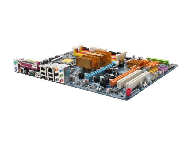

תבדוק את DS3 של ג'יגבייט, יש לו קירור יחסית גדול (השוואה לS לדוג') שלא אמור להתחמם
http://images10.newegg.com/NeweggImage/productimage/13-128-059-02.jpg
הקירור שלו זהה ל-965P-S3, על הצ'יפסט הנ"ל הוא אינו יעיל (רותח ברמה של בלתי ניתן למגע יד ב-OC).

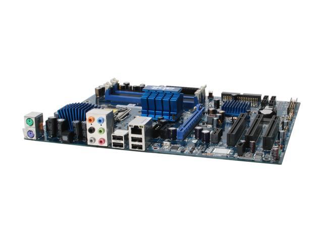

נראה שכבר יש צלעות קירור על המוספטים של ABIT לפי התמונה הזו - לא?
http://images10.newegg.com/NeweggImage/productimage/13-127-031-11.jpg
בכל מקרה הקירור של ABIT על הצ'יפסט לא נראה יותר רציני מזה של ג'יגהבייט, ואתה אומר שאתה יכול לגעת בו עם היד ב-FSB 400 במאמץ?

ה - ABIT אכן מגיע עם גוף קירור למוספטים.

דיברתי על P35-DS3
האא חשבתי שהגירסאות האחרות יקרות מדי אבל אני רואה שהן גם מתחת ל-700 ש"ח.
נראה לא רע
http://images10.newegg.com/NeweggImage/productimage/13-128-047-10.jpg
ללוח הזה אין בעיה עם ה-Tuniq או מוספטים מתחמים למיניהם? :P
הייתי שמח אם מישהו שיש לו את הלוח יוכל לאשר שניתן לגעת בגוף הקירור של הצ'יפסט על C2D ב-9x400 ומתח עד 1.45v
הציפסט של הגיגבייטים - גשר צפוני...כן נוטה להתחמם ע"פ ביקורת ברשת (לא מידע אישי).
