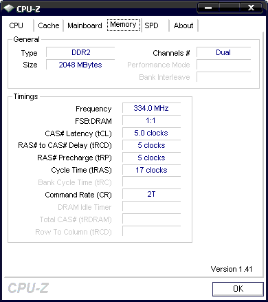

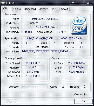

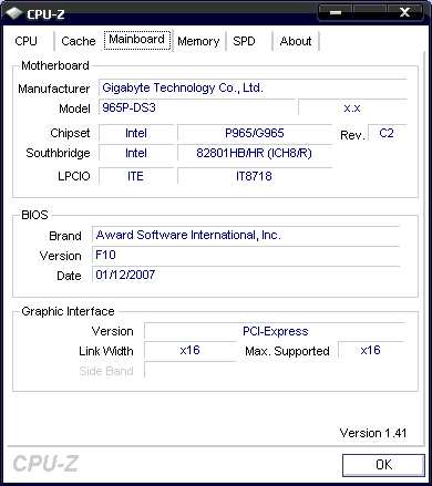

תמונות מ CPUZ של ה TABING של CPU , MAINBOARD ו MEMORY.

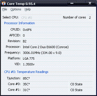

אני גם מחכה לתמונות מסך מCPUZ וטמפ' מה CORE TEMP .

נראה תקין, תבדוק אם יש עדכון לביוס. יש לך לוח בגרסא 3.3 2.0 או 1 ?
אני מציע שתריץ בדיקת יציבות עם ORHTOS או PRIME למספר שעות תוך ניטור הטמ"פ עם CORETEMP.
במידה והטמ"פ עולה על 72 מעלות תעצור את הבדיקה.
אני מבין שאתה משתמש בטוניק - לא אמורה להיות לך בעית טמ"פ בתדר הזה.

במידה ואתה שוב מרגיש שהמשחקים "נתקעים" לך - אני מציע לבדוק ב CPUZ תחת לשונית MAINBOARD אם ה LINKWIDTH ו MAX SUPPORTED עדיין נמצאים על X16 או שאחד מאלה ירד ל X1.

הייתה איטיות ובדקתי וזה ירד לX1.
איך מטפלים בזה?
מציע לנסות ערכים שונים בשביל ה PCIE. בין 100-110 תעלה 1 כל פעם.

אני בדיוק כמוך - עשיתי OC, ופתאום הכול בקושי זז, במיוחד משחקים. אז אמרו לי לנעול את ה-PCI-E על 105, ועכשיו זה עובד מצויין.
