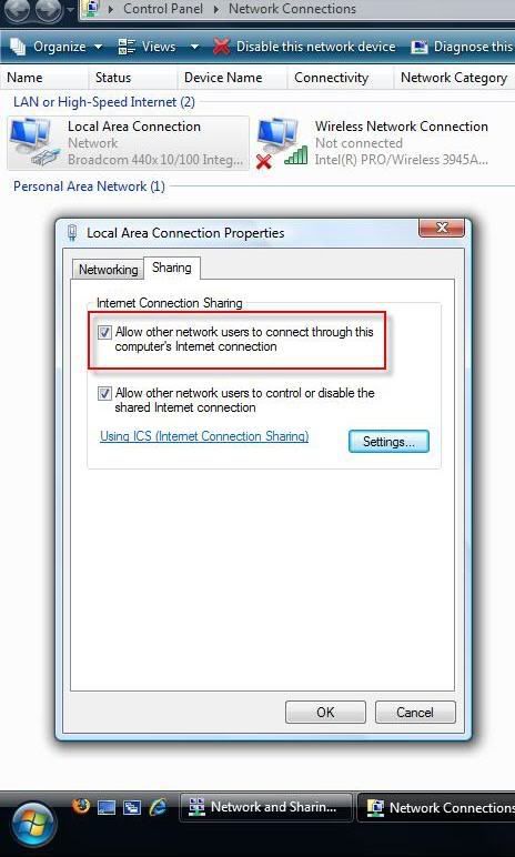

ברגע שאתה בחלון חיבורי הרשת, ורואה את ה local area connection שלך , אתה משתף אותו באותה דרך ששיתפת אותו ב XP
וזה אומר לתת עליו קליק ימני ולסמן את ה "V" שמאפשר שיתוף אינטרנט.
כל מה שנשאר לעשות לאחר מכן זה להגדיר את ה IP במחשב הלקוח ולדאוג שהפירוולים בשני המחשבים לא חוסמים את התקשורת.

אתה צריך לשתף את החייגן - הוא נקרא ADSL
אתה לאחר מכן צריך לוודא שה LAC שמייצג את ממשק כרטיס הרשת שמחובר למחשב השני,
מקבל IP פנימי - 192.168.0.1 בד"כ
ואז אתה מגדיר במחשב השני (ה XP לצורך העניין) IP שונה מאותה רשת, ושער ברירת מחדל שהוא ה IP של המחשב הראשי
(וכמובן DNSים)
