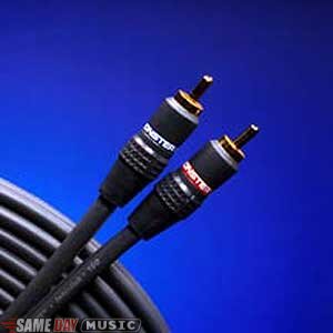

זה הכבל שיש לי את האדום והשחור בצד אחד חיברתי לרסיבר ואת האדום והשחור בצד שני חיברתי לכרטיס כול עם מתאמי Pl (נראה לי נקבה).
א.מה זה בדיוק זכר ונקבה בחיבורים האלו ואיך אני יודע מה יש לי?
ב.שאני פותח דרך מדיה אני אמור לשמוע קול שזה מחובר לרסיבר?צריך אולי להגדיר משהו בשביל שזה יוציא קול החוצה דרך היציאה האנלוגית?
זכר זה פין, נקבה זה חור. אני מניח שלא צריך להסביר לך, נכון? :cool2:
בכל מקרה, אם זה נכנס לתוך הכרטיס כמו שצריך, זה זכר. יש לך תמונה של המתאמים? לא יפריע צילום של מה שיש לך. תוודא שחיברת ליציאה ולא לכניסה של הכרטיס.
אחרי זה תוודא שהרסיבר מוגדר על הכניסה הנכונה ושהכל מחובר כמו שצריך.

אנתולי אני מודיע בזאת רשמית שאני מפגר!!!
חיברתי את זה כל הזמן ל-in במקום ל-outבכרטיס קול :yelclap::lol: :lol: :lol: :lol: :lol:
