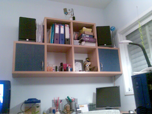

קצת נתונים לגבי החדר שלי:
רוחב: 2.60 מ'
אורך: 3.60 מ'
אני מצרף תמונה של מיקום הרמקולים הנוכחי:
הרמקולים נמצאים בגובה של 1.75 מ' מהרצפה
המרחק בין הרמקולים הוא 85 ס"מ
אשמח לקבל עצות נוספות בהתאם למבנה החדר.
תודה,
מוטי.
החדר שלך דיי קטן, קצת יותר מ-9 מטר רבוע. במצב שלך, רק מדפיים. תנסה לקפוץ לאומגה, אני בטוח שיש להם לפחות דגם או שניים שיתאימו לך, ואפילו ישאירו לך קצת עודף.
בנוגע למיקום, מאוד לא טוב. גם צמוד לקיר האחורי, גם גבוה מאוד, גם קרוב מאוד אחד לשני, גם על משהו שיציבותו מותלת בספק. תנסה למקם במקום אחר. גם יהיה בצדדים שלך ולא על אותו הקיר סביר להניח שתהייה תוצאה טובה יותר. אם יש לך מקום לסטנדים, תדבר על זה עם אומגה אודיו. יש להם את ה-ST6 שהוא יציב מאוד ובגובה המתאים למדפי ועולה דיי קצת. לחבר שלי יש כאלה סטנדים בבית כבר מעל לשנה והוא מרוצה מאוד.
