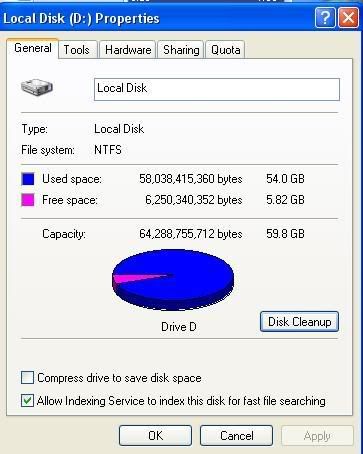

בעיה במקום על המחשב - נעלם לי 30 ג'יגה (יש תמונה)

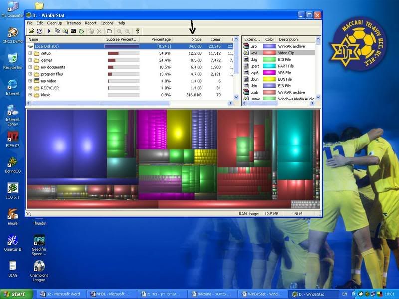

הינה ניסיתי את התוכנה שהבאתם ואפילו היא אומרת שנמצא בכונן רק 35 ג'יגה בתוך 60

אני די בטוח שחלה פה איזושהי טעות:
1. או שהכונן שלך הוא לא באמת 60GB ואתה חושב כך בטעות.
2. או שקיים בו שטח לא מוגדר כלשהו - ומומלץ שתעלה צילומסך של ה-DISK MANAGMENT כדי לקבוע זאת.

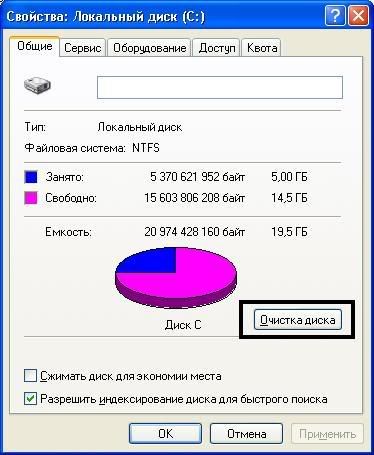

מאפיינים של הכונן שאתה רוצה לנקות (עכבר ימיני -> מאפיינים / properties)

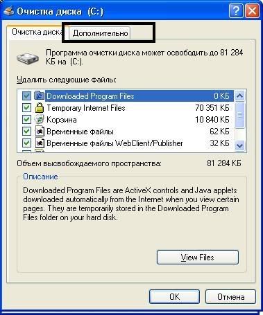

תלחץ על ניקוי דיסק (תמונה: http://i164.photobucket.com/albums/u32/IlanF/-1.jpg )

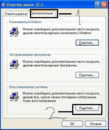

תלחץ על הכפתור מתקדם (או משהו כזה, לא ממש זוכר) (תמונה: http://i164.photobucket.com/albums/u32/IlanF/2-1.jpg )
ושם תלחץ על הכפתור שלמטה (מסומן ב-2 בתמונה הקודמת: http://i164.photobucket.com/albums/u32/IlanF/.jpg )

אם Windirstat הציגה שאתה משתמש רק ב 35GB וה Explorer מציג שאתה משתמש ב 55GB אז תנסה את האופציות הבאות:
הדרך הקצרה הקשה והמסובכת:
באפשרויות תיקייה תבחר לראות קבצים מוסתרים וקבצי מערכת ואז תריץ חיפוש על כל הקבצים *.* שגדולים מ 100MB.

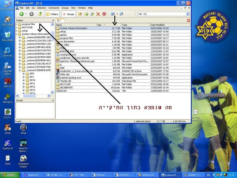

אחי אתה תותח!!!
זה מצא תיקיה שתופסת 21 ג'יגה שלא הייתה גלוייה בשום מקום
קיצר לפני שאני מוחק אותה...מישהו יודע מה זה?
למה אני מפחד סתם למחוק שזה לא יהיה משהו חשוב..
הינה תמונה:
בטח זה סתם שטויות...למחוק אתם אומרים??

דבר שני - כפי הנראה מדובר בתיקיית ה-SYSTEM RESTORE, מה שאומר שכרגע מחקת את כל נקודות השיחזור שלך.
לא חייבים להשתמש באופציה הזאת, אבל זה יכול להיות שימושי לך בעתיד במקרה של תקלה.
אתה יכול גם לבטל לחלוטין את העניין הזה אם אתה רוצה.
לשיקולך.
