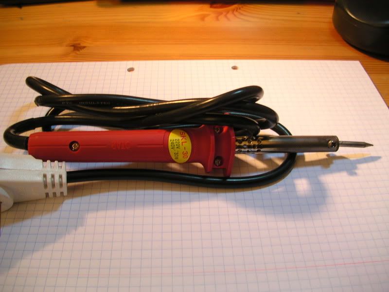

הכלים:
1. מלחם:
2. סיכה:

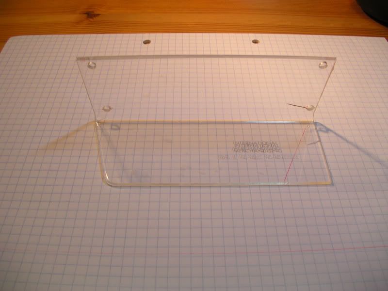

3. משטח לחרוט עליו:

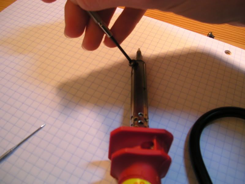

שלב 1:

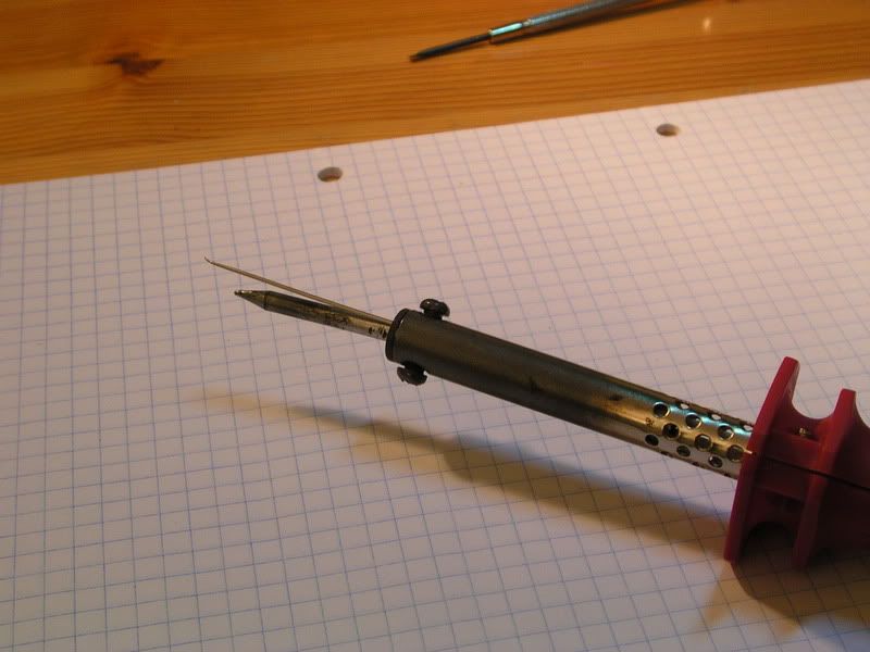

לפתוח את הברגים הצמודים למלחם ע"י מברג פיליפס ולהשחיל את הראש טיפה החוצה:
שלב 2:

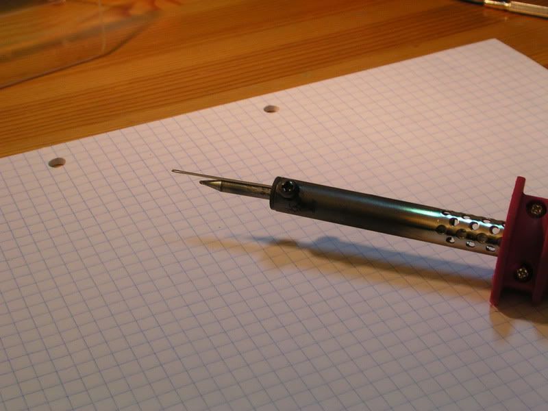

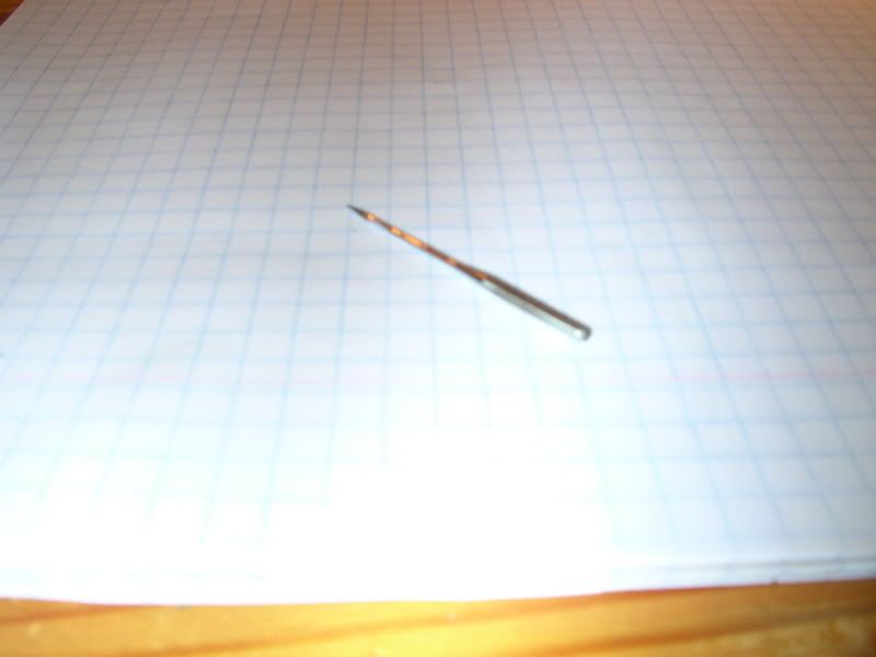

לדחוף את הסיכה למרוח שנוצר, ולהחזיר את ראש המלחם והסיכה פנימה:
שלב 3:
לחזק, ולסגור את הברגים:

זה השלב הכיפי! החריטה!
אפשר לחרוט כל מה שרוצים ע"פ כמה הנחיות:
- לחרוט רק כשהמלחם חם בשיא.
- החריטה הקלה והנוחה ביותר היא ע"י נקודות: לעשות נקודה, לעשות אחת צמודה לה, ושוב, עד שניווצרת צורה.
ואז ע"י העברה של המלחם להפריד בין הנקודות עד שייווצר קו ישר ואחיד.
- כדאי לחרוט בכתב מראה מכיוון שהצד היפה יותר הוא הצד שלא חרוט.

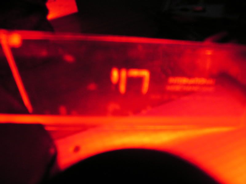

דוגמא לעבודה שעשיתי בשביל המדריך של השם שלי ומואר ע"י לד פשוט:
