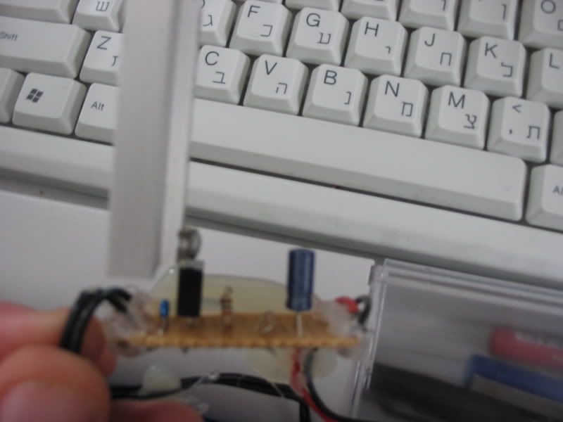

טוב אז ככה,
אחרי פרוק מלא של כל מוד ה-LCD 5" שכולל את כל ההלחמות והחיבורים, והכנה מחדש - וזה לא היה הבעיה.
הסרה של דרייבר ו-POWERSTRIP והתקנה מחדש וזה לא היה הבעיה.
גיליתי שמאחורי המסך החיבור בין הצג לבורד שלו פס אחד נוגע בשני ראו תמונה: (מצטער, האיכות גרועה, המצלמה שלי :screwy: )
לאחר נסיון לישר נשבר הפין ולאחר מלחמות של עד בערך 3 בבוקר הצלחתי לסדר.... (קומבינה :smile1: ) ונחשו מה....... זאת לא הבעיה. :kopfpatsch:
ואז לאחר פרוק הספק נגעתי בטעות בקרור ופתאום ראו טוב...
ואז גיליתי שמשקל הקרור גרם למגע רופף.. ולכן שוב החזרתי את הספק למצב פרובזרי עד להכנת ספק חדש....
אז לצערי "צעד קדימה שניים אחורה" זה מה שקרה לי מאז יום שישי אחרי עבודה של כל סוף שבוע לחינם...
אבל לא חשוב העיקר שהכל עובד עכשיו.
אז עכשיו אני הולך לבצע קניות (שוב) להכין ספק חדש ואז לסדר את הפאנל.
