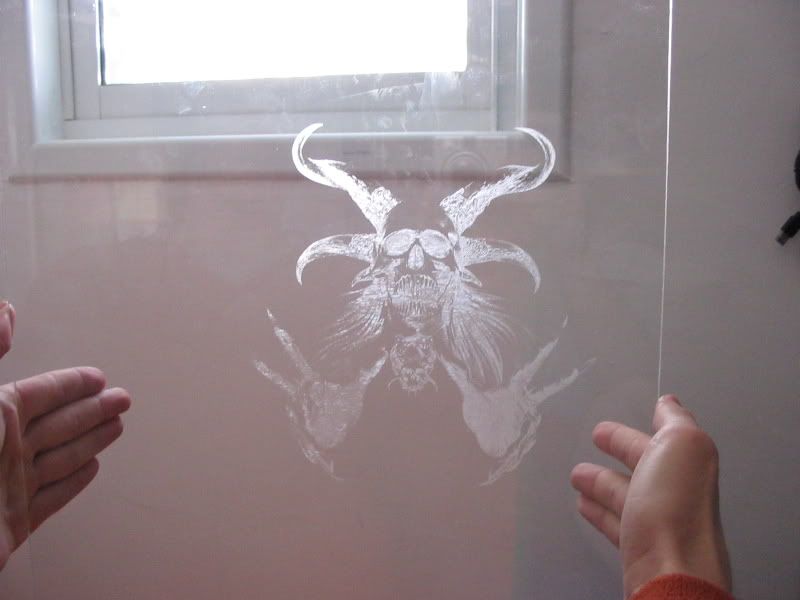

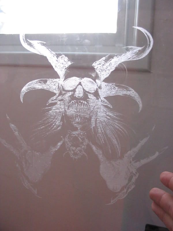

פרספק שקוף עם חריטת ליזר (אפשר לבד רציתי איכותי)
חיתוך השם למעלה בדלת עם פרספקט

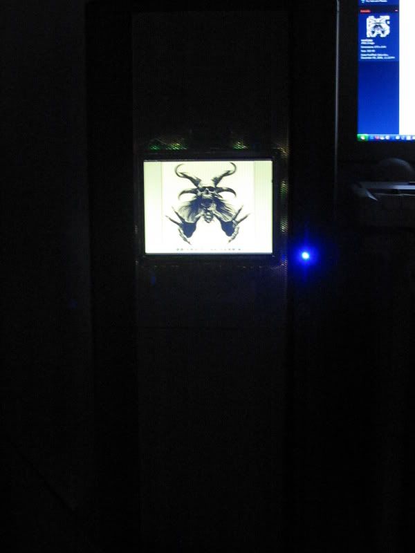

מסך 4X20 (אריהב)
מסך LCD 5" של PS1
פרספקט בגודל המסך הקטן עם חריטה של השם + תאורת לדים.

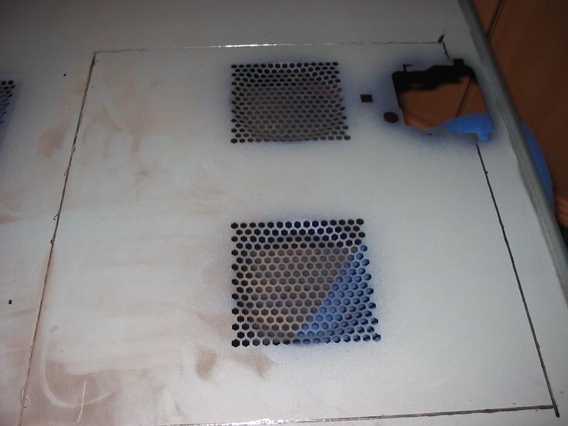

החלפת פאנל הרשת מקימה לפאנל אלומינים.

צביעה בתנור - כנראה צבע שחור מבריק, לא סגור אבל זה הכיוון.

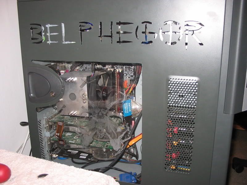

ככה המארז נראה לפני:
המסך 5".....

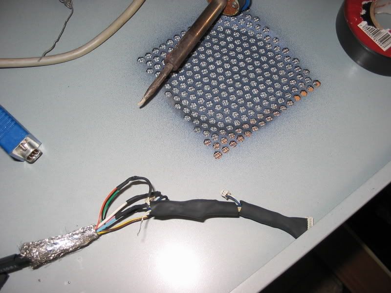

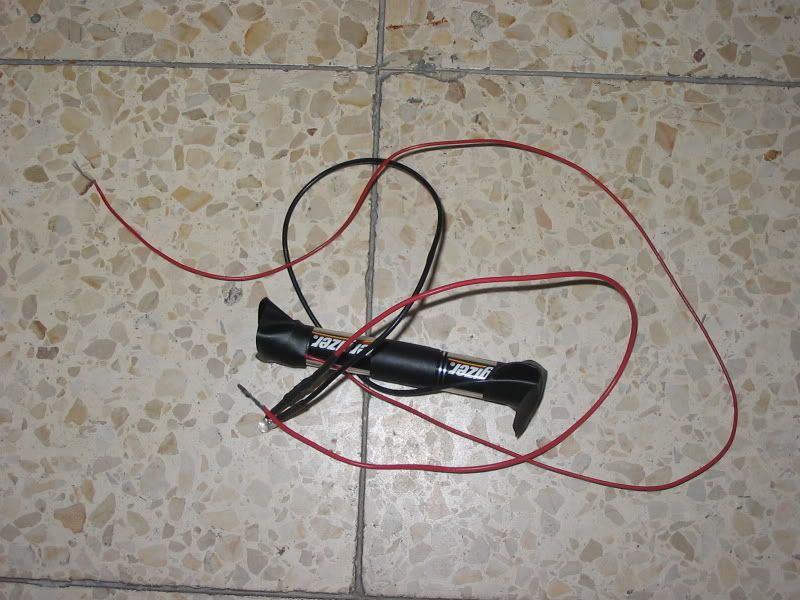

לד עם סוללות לבדיקת כל פין בכבל VGA:
הכבל באמצע הלחמות\בידוד מתכווץ:
הכבל גמור:

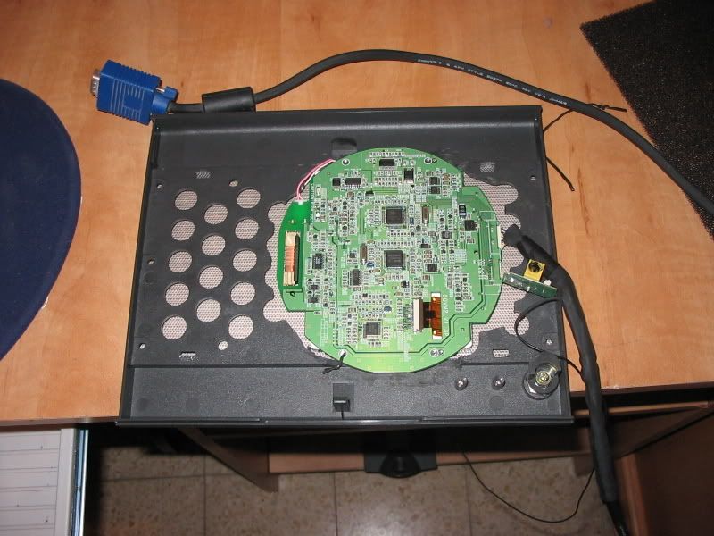

בדיקת המסך:
הרכבה על הפאנל מאחורה:
תוצאות:

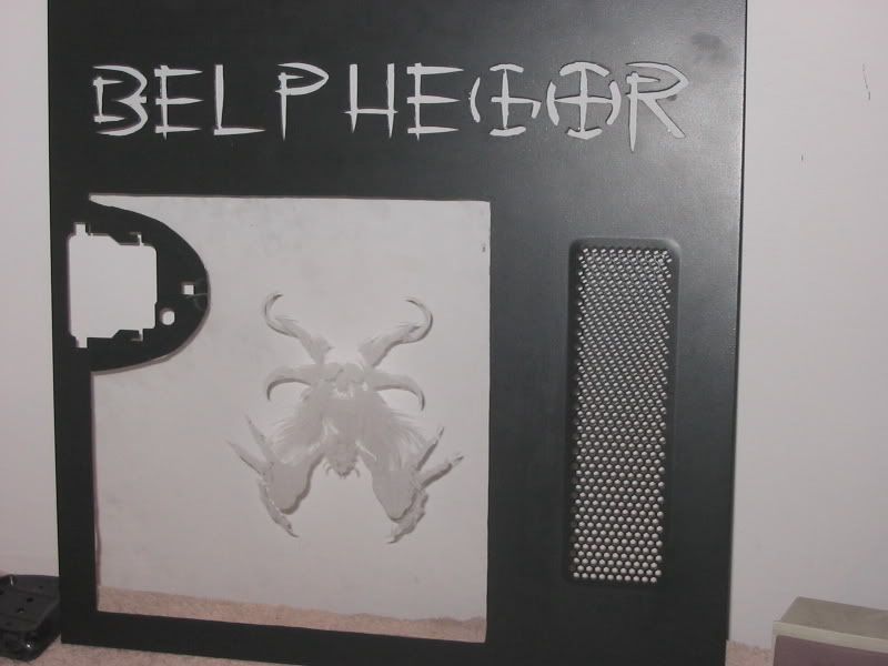

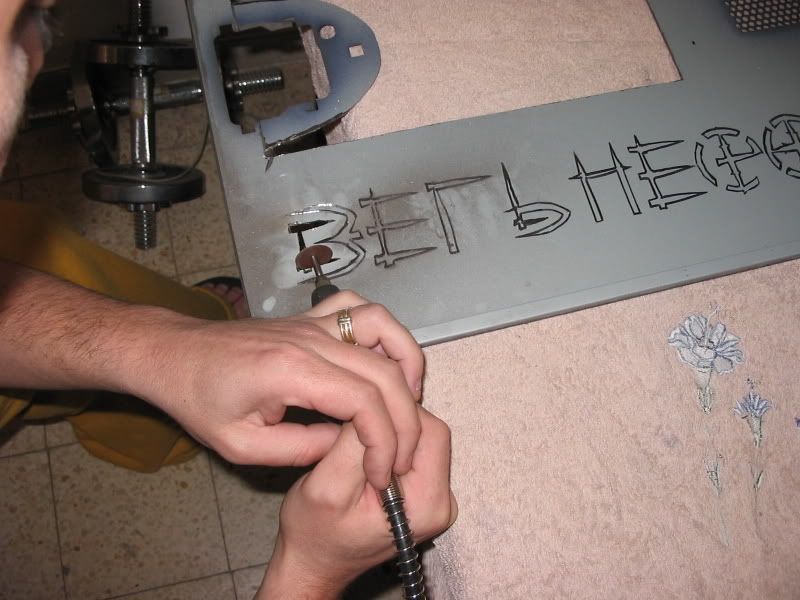

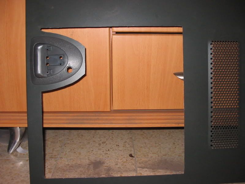

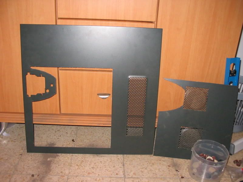

דלת:
חיתוך חלון:

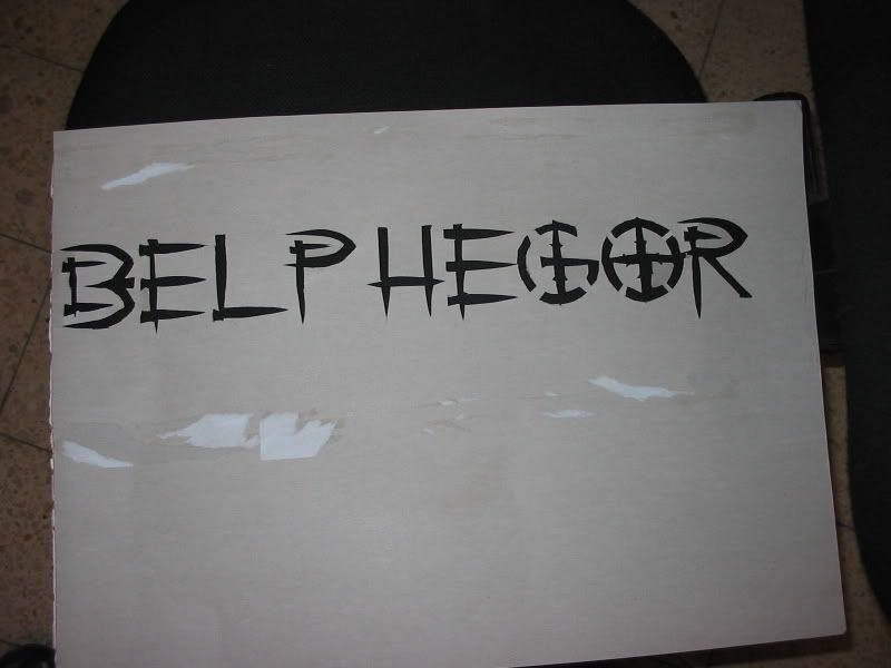

בריסטול עם השם:
חיתוך השם בדלת:

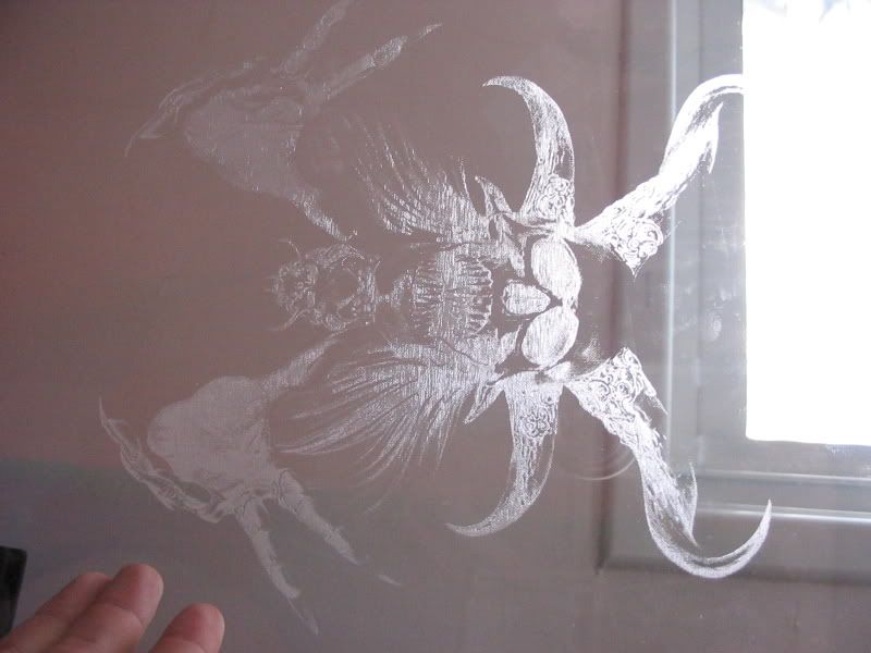

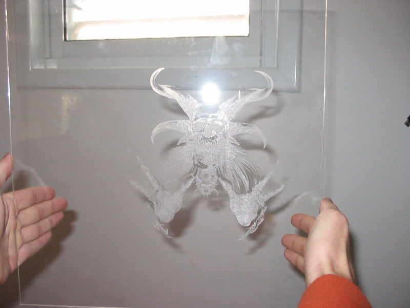

הפרספקט עם חריטת הלייזר:

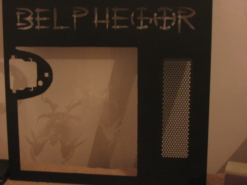

שניהם ביחד......:
עם תאורה....

מדהים!!!
איך חתכת את השם?
אני השתמשתי בסכין מנתחים ונשבר לי
ויפני מעצבן אותי
WICKED SICK
פשוט חולני!
מדהים!!!
איך חתכת את השם?
ויפני מעצבן אותי
סקלפל? סקין יפנית? מה זה נראה לך נייר\קרטון? ::)
באחת התמונות אתה יכול לראות שהוא עובד עם דרמל.
LoL חשבתי התכוונת לדלת :lol: :lol: :lol:
אם מדובר בחיתוך נייר\קרטון, אני ממליץ על סכין יפנית\סקלפל...
מדהים!!!
איך חתכת את השם?
ויפני מעצבן אותי
אתה מתכוון לפרספט בשם? או לפח? :screwy:
הפרספקט זה חתיכה שלמה על השם מאחורה.. עם שיפשוף קל של נייק זכוכית 0 לחיזוק התאורה\שבירת האור...
את הפח עם דרמל..
WICKED SICK
פשוט חולני!
אני מקווה שבמובן הטוב של המילה.. :smile1:
כי הוא כתב "בריסטול עם השם"
אז רציתי לדעת איך הוא חתך את זה
שמעו איך אפשר לחתוך בריסטול/קרטון בצורה המדויקת ביותר?
לא צריך בצורה מדוייקת.
אני אישית עשיתי עם מספריים קטנות, אלא של הציורניים העקומות האלו.. כי יפני באמת מעצבן.
אחרי שעשיתי בבריסטול והעברתי עם טוש לפח מאחורה אתה כבר יכול לעשות תיקונים וכו'...
הקטע שאני רוצה לרסס ולא לחתוך
אז אני צריך מדויק...
אז אני לא רואה ברירה אלא לעבוד עם סכין גרפיקה "מנתחים" ולעבוד קשה, אין מה לעשות.

נראה יפה כמה עלה לך המסך?
איזה מהם? במוד יש שלושה.... :P
בטח אתה מדבר על 5" אם כן הוא עלה 300...

עבודה מאוד מרשימה!
החיתוך של ה"belphegor" נראה מדויק, וכך גם החלון - ישר!
יש מצב לעוד תמונה גדולה יותר של החיתוך של הלוגו?(צילום במאונך בבקשה :) )
היכן חרטת בלייזר על הפרספX? כמה עלה?
איך נקרא הפונט שכתבת בו את הלוגו?
בתמונה הזו, למה המסך הקטן לא מראה בדיוק את מה שנראה על המסך הגדול? (וסתם מתוך סקרנות, על מה שולט השלט הלבן החוטי? :D)
