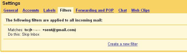

אגב, עוד טיפ
אפשר להגדיר כלל, שכל מה שנשלח באווטלוק דרך החשבון ג'ימייל
יישלח ממנו עותק גם לתיבת הג'ימייל שלכם , בסגנון הבא :
username+sent@gmail.com
ואז הדואר מגיע לג'ימייל ומקוטלג תחת מילת המפתח SENT (או כל מילה אחרת שתשימו שם במקומה)
וכך נשמר לכם בארכיון הגדול של ג'ימייל (לחיפושים בעתיד) גם דברים ששלחתם באמצעות החשבון
ולא רק דברים שקיבלתם.
וכדי למנוע עוד "לולאה" כלומר למנוע קבלה בחזרה ל INBOX באווטלוק, של דברים ששלחתם הרגע מהאווטלוק -
יש להגדיר את הכלל הבא בג'ימייל :
עריכה (הרבה זמן אחרי הפוסט המקורי) :
הכלל הזה מיותר במידה ומשתמשים ב SMTP של גוגל
אם משתמשים בו, אז הג'ימייל אכן מאחסן את ההודעות ששלחת דרכו, גם אם זה היה באמצעות האווטלוק.
זה הייתרון בשימוש ב SMTP של ג'ימייל על פני זה של הספקית
(אם משתמשים בזה של הספקית ורוצים שדואר יוצא יישמר בג'ימייל, אז הכלל שהראיתי רלוונטי)
