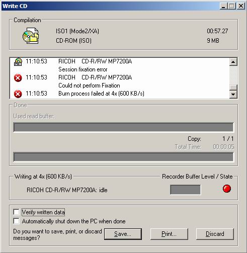

ברשותי צורב Ricoh MP7200A אשר התחיל לעשות מזה זמן מה בעיות בצריבה, כל צריבה, ואינו משלים שום צריבה בהצלחה.. או אפילו מתחיל אותה כמו שצריך.
השגיאה המתקבלת הינה כדקלמן:
*הערה - הצריבה נעשתה במהירות 4 מתוך בחירה.. התוצאה הינה זהה בכל מהירות שבחרתי.
האם מישהו מוכן להאיר את עייני לגבי הבעיה ולהסביר אותה? ואף לעזור לי למצוא פתרון?
בתודה מראש,
אורי סולימני

בכמה מילים:
fixation זו הפעולה בצריבה שסוגרת את ה-session, בדיוק כמו ש-finalize סוגרת את הדיסק. כמו finalize (הסברתי את זה פה... אתה יכול לעשות חיפוש ל- calibration error), הפעולה הזאת צריכה מקום על הדיסק וכמו כן מקום בחלק של הדיסק שמיועד ל- power calibration שזו הפעולה בה הצורב בודק את עוצמת הליזר ומהירות הצריבה האפשרית בתחילת הדיסק.
השגיאה שלך יכולה להגרם אם אתה צורב המון sessions על אותו דיסק, אבל הרבה יותר הגיוני שהיא נגמרת בגלל אספקת חשמל לקויה לצורב. זה אומר שאו שהמתח שלך לצורב לא יציב, או שה-APM מפריע לך... הייתי מציע לכבות את ה-APM ולנסות אז (אחרי restart כמובן).
אני חייב לזוז עכשיו, אני אשתדל לתת תשובה מפורטת יותר (אם יהיה צורך) בערב כשאני אחזור.
ניתקתי, החלפתי כבל, חיברתי ישירות מול הכונן הקשיח.. הצורב הותקן מחדש.. והבעיה חוזרת על עצמה.
לגבי ביטול ה-APM, היכן אני יכול לבטלו?
בכל מקום שאני קראתי אומרים ש cannot perform fixation זה בעיה במדיה או בסוג של המדיות. לגבי ה CALIBRATION אז כן יכול להיות שבעיה בספק.
בכל אופן כמו שכתבתי בתרד אחר פה תבדוק עם מדיה איכותית כמו VERBATIM
זו בהחלט לא בעיה במדיה עצמה אלא בתאימות של המדיה לצורב. קרה לי שסדרות שלמות של דיסקים שלא הצלחתי לצרוב (עם אותו צורב ספציפי), עבדו טוב מאוד בצורבים אחרים.
את ה-APM אתה יכול לבטל תחת power options בלוח הבקרה.
