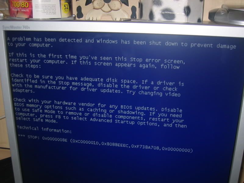

לאחר מכן ניסיתי לבדי להתקין שוב את הווינדוס, הכל הלך טוב ויפה עד שזה הגיע לקטע שהווינדוס צריך לעלות,
ואז קפצה לי ההודעה הבאה:
מישהו יודע מה הבעיה?

אופן פעולה זה עשוי להתרחש בהתקיים אחד מהתנאים הבאים:
אחד או יותר מן המודולים של זיכרון הגישה האקראית (RAM) המותקנים במחשב פגום.
תצורת זיכרון הגישה האקראית (RAM) אינה תואמת למערכת ההפעלה Windows XP.
מדובר בבעית חומרה. נסה להריץ Memtest 86+ סביר להניח שמהר מאוד יקפצו לך טעויות, אם יש טעויות סימן ש:
1.הזיכרון לא בסדר, נסה להוציא את אחד הסטיקים ולנסות שוב, או להחליף בינהם וכו.
2.במידה והפיתרון למעלה לא עזר נסה להביא זיכרון ממחשב אחר
3.עדיין לא עובד כנראה שהמעבד או הלוח אם דפוק.
אם הזיכרונות עובדים אבל לא בדואל סימן שהם לא מספיק טובים.
אם זוהה הסטיק מסוים שגורם לבעיה כדאי לצלם את המסך של Memtest
ולהביא לחנות הדפסה ולדרוש שיחליפו את הזיכרון.
