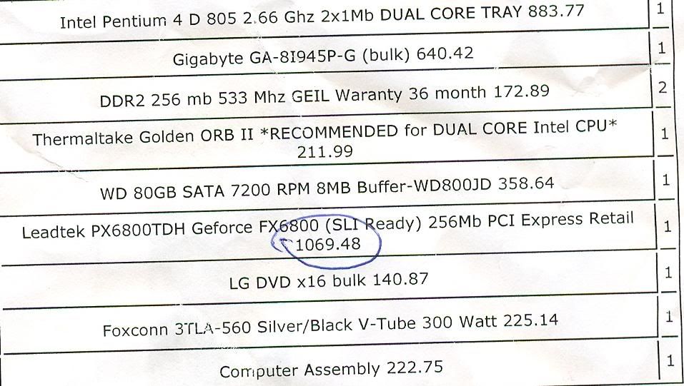

מפרט למשחקים ב4100 ש"ח עד כדי כך גרוע ??=[
נניח ואני לא מבצע אוברקלוק ?
או שזה חובה
האם שווה ללכת על הכרטיס המסך ?
האם 512 זכרון זה בעייתי?
הספק כוח שבא עם המארז ..הבנתי שהוא לא גנרי אבל גם לא חזק במיוחד
איך המארז עצמו ?
מכון להוסיף כמה שקלים ...אני בכלל לא סגור כרגע על תקציב אבל נניח עד 4500
רק מה אני מעניין לקנות מהחנות http://www.wex.co.il/
פשוט עניין של נוחות כי עשיתי אצלם קניות בעבר
חלקים שלא נמצאים למרות שהם עדיפים יותר
מהווים בשבילי בעייה ..אלא אם לספקים שלהם יש את הזה
ספק חלש
קירור לא משתלם עדיף שתקח את AC64 freezer יותר משתלם וזול ממנו
תקח מארז של קומפיקייס 6A19 וספק של HEC
בקשר לכרטיס מסך אם אתה מוכן בשביל עוד 150 שקל לקחת את ה X1800GTO
אם אתה לא מבצע אוברקלוק הקירור סטוק יספיק לדעתי
256 מגה X 2 מי קונה כזה דבר היום?!
אין טעם לקנות פחות מ ג'יגה כיום
כונן די וי די ?!
יש לך היום צורב שהכל ב 1 שהוא צורב די וי די צורב רגיל קורא די וי די בשביל מה !? :|
בעוד 40 שקל אתה יכול לקנות 160 ג'יגה כל חלק לא משתלם במפרט הזה חוץ מהמעבד
מפרט גרוע תיסגר על תקציב ותשאל עוד פעם...
סה"כ הבסיס בסדר 256X2 לוקח מי שהתקציב שלו נמוך ורוצה לפחות להנות מהDC
לוח בסדר מעבד בסדר
הארדיסק SATA2 ולא אחד.
קח את הקומפוקייס עם ספק של HEC יותר משתלם.
אהה ותסדר דחוף את המפרט מה זה זה נראה הגדלה של כוכב שביט פי 100 מיליון!!!
שירד ב קירור בכלל או לפחות ל AC64 או בכלל לא צריך שיחסוך את ה 200 שקל האלו ויוסיף אותם לכרטיס מסך ויקח X1800GTO
לא כך?
שירשום תקציב מקסימלי ושימושים יהיה יותר מועיל.
