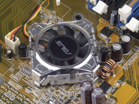

אין איתו שום בעיה כללית, כל עוד מדובר על Rev חדש יותר בו המאוורר הוא בצורת יהלום
שלא סביר שתקבל Rev יותר ישן
תוכל לצרף תמונה של הדגם החדש יותר? או לפחות להפנות אותי אליו כדי שאני אוכל לוודא את זה מול ספק החומרה שלי?
תודה!
זה המאוורר יהלום
