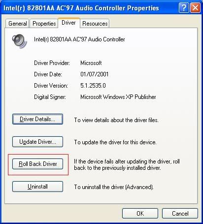

קודם כל תעשה Roll back ל Driver כדי שלפחות ה Sound יעבוד לך:
אח"כ תנסה להתקין גירסא יותר חדשה של ה Driver.

עשיתי rollback ואכן האודיו חזר, אך הוא עדיין נשמע גרוע כמו קודם.
אשמח להנחיות איך להמשיך מכאן כדי שהאודיו ישמע תקין...
