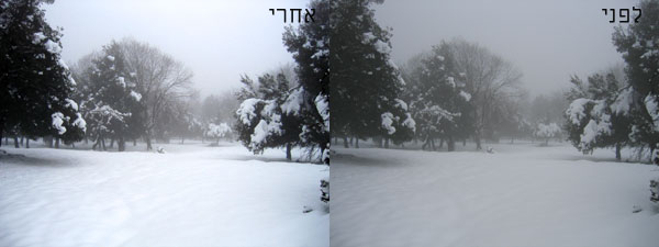

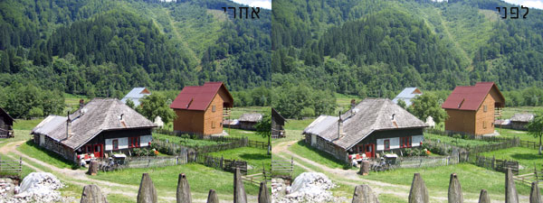

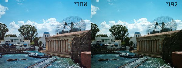

1) תיקון צבע וקונטרסט אוטומטי -
אחד מהכלים החשובים ביותר של פוטושופו לצלם המתחיל שלא מבין הרבה בעבדוה עם תוכנות יותר מדי מסובכות הם כלי ה Auto Color, ה Auto Contrast וה AutoLevels. כולם כלים לטיפול בתיקון צבע, וכולם עושים לרוב עבודה מושלמת.
על מנת להפעיל אותם צריך לגשת לתפריט - Image>Adjustments ולבחור את הפקודה המתאימה.
2) פילטרים -
לפוטושופ 8 ישנה גם אפשרות לתמיכה בפילטרים , השימוש בהם נוח למדי - גשו לתפריט Image>Adjustments ובחרו את האפשרות Photo Filter.
בתפריט הנפתח ניתן לבחור את צבע הפילטר ואת עוצמתו. מדובר בכלי שימושי בהחלט אם פונקציית ה AutoColor איבדה חלק ממאפייני הצבע של התמונה.

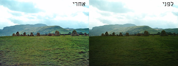

3) Shadow\highlight - אחד מהכלים השימושיים ביותר לתיקון תמונה בפוטושופ, מאפשר לתקן בעיות של overExposure או UnderExposure, בקלות יחסית.
ניתן לגשת אליו דרך תפריט Image>Adjustments , ולבחור את האופציה Shadow\highlight . בחלון הנפתח ניתן לקבוע מחדש את רמת הבהירות של האזורים החשוכים, והבהירים בנפרד.
הכלי שימושי במיוחד למצלמות דיגטליות זולות, שתנאי מזג אוויר מבלבלים בקלות את מערכת מדידת האור שלהן.
וכמבון כמתחייב - דוגמאות "לפני/אחרי" של שימוש בכלים הללו.
