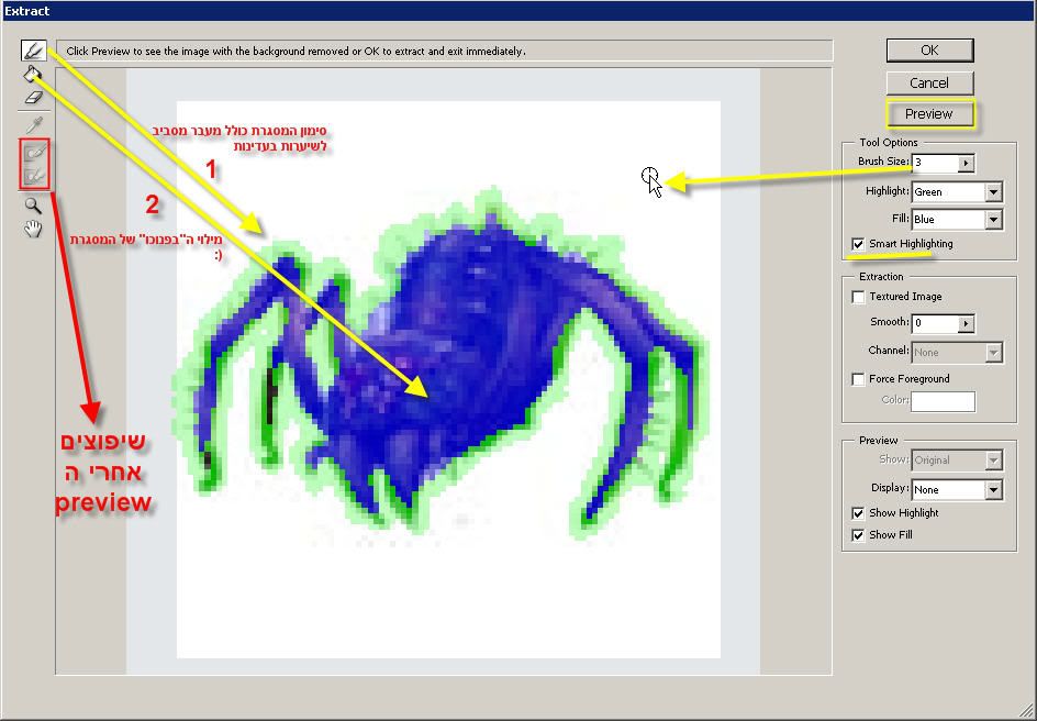

תקרא ב HELP על כלי ה EXTRACT שקיים מפוטושופ 8 ומעלה (CS ומעלה)
(נמצא תחת FILTERS למעלה שם)
אחרי שהוצאת את הדמות מהרקע שלה, בעדינות (תעבוד עם smart select בתוך ה extract עם מברשת קטנה, ויד יציבה ותעבור מסביב לשיערות)
כשאתה שומר, תשמור כגיף (חייב GIF, אחרת אין לך שקיפות בעצם) (SAVE FOR WEB) עם 256 צבעים, ו transparacy עם צבע MATE שזה בעצם הצבע רקע של הפורום (תדגום אותו)
(עריכה : בעצם תשמור בלי MATE, כי הצבע רקע של הפורום מתחלף - תלוי במיקום שלך בת'רד, רק עכשיו שמתי לב)
עריכה 2 :
הנה על קצה המזלג, איך עובדים ב extract
אם אחרי התיקונים, אחרי שאישרת
עדיין יש לכלוכים מסביב
פשוט תקן עם המחק של פוטושופ בגודל המתאים

אבן כליה , למרות שאני מכיר את הטכניקה אני חייב לציין שההסבר שלך מצויין, במיוחד הסקרינשוט, סחטיין על ההשקעה :xyxthumbs:
תודה רבה
אני אוהב לעבוד עם סקרינשוטים, יש תוכנה בשם snagit שעושה את זה לממש ממש קל , ו photobucket עושה את זה ממש קל להעלאה וקישור
