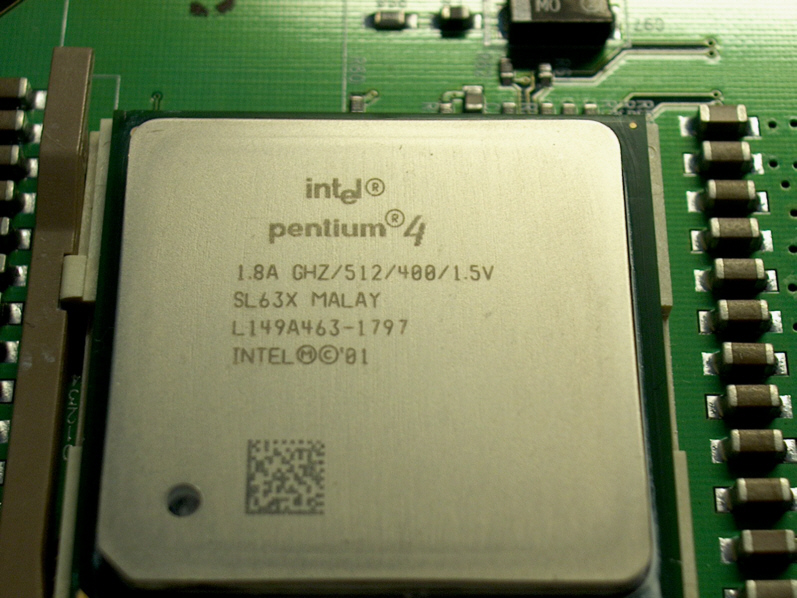

איפה למרוח את המשחה התרמית?
בפנטיום 4 איפה למרוח?
מישהו מוכן לסמן בתמונה איפה למרוח את החומר התרמי?
סביבות האמצע...
אם אני ימרח על הכל יגרם נזק?
נ.ב : עם מה לנקות את השאריות מהפד ת'רמי?
תודה מראש!
עם 70% אלכוהול לכל אלה שיש להם עגילים או פירסינג אתה יכול לימצוא אצלהם
לגבי המשחה אז ככה:
נוכון יש את הברזל הזה שנועלים איתו את יחידת הקרור לSOcKET (איפה שמיתישב המעבד) תגיד לי מאיזה צד אתה נועל אותו
אתה צריך לכסות את כל מעטפת המתכת...
את הכל ?
כבר מרחתי רק באמצע כפי שTheHunter אמר, יכול לקרות משהו למעבד ?
הלחץ של ההיטסינק אמור לפזר את החומר לא רע, אבל תבדוק את זה רק ע"י מדידת טמפרטורות...
39 -46 ~
כדאי לפרק הכל ולמרוח עוד פעם?
למרוח גם על ההיטסינק?
אלו טמפרטורות במאמץ/מנוחה ?
36 - 39 מנוחה
46-50 במאמץ, האם לפרק ולמרוח שוב?
איזה היט סינק ? הטמפרטורות לא רעות בכלל...
הרגיל, אבל זה עם מארז צ'יפטק עם 4 מאוררים וספק אנרמקס כך שהטמפרטורות די גבוהות לטעמי נראה לי אני ימרח היום על הכל,
זה לא יכול לפגוע בזה נכון?
עד כמה שאני יודע זה כן יכול לפגוע..
אתה צריך למרוח רק על הריבוע מתכת באמצע
