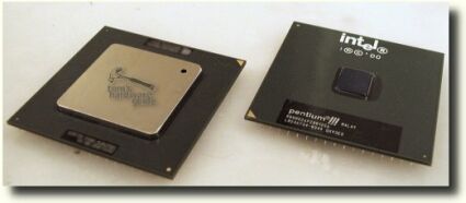

במבט ראשון הוא נראה כמו עוד טואלטין מן השורה, בגלל ה HeatSpreader

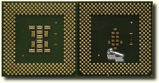

במבט מדוקדק יותר גיליתי כי הקבלים מאחורי המעבד מסודרי באופן שונה מן הטואלטין (בצורת צלב), והם מסודרים בצורה שיוצרת מלבן כמו במעבדי קופרמיין.
הקופרמיין, משמאל. אינו מצוייד ב-HeatSpreader, לעומת הטואלטין. אך הקופרמיין שנפל לידי דווקא נראה מלמעלה כמו הטואלטין.
הטואלטין - בעל קבלים המסודרים בצורת צלב, הקופרמיין 0 בעל קבלים בצורת מלבן.

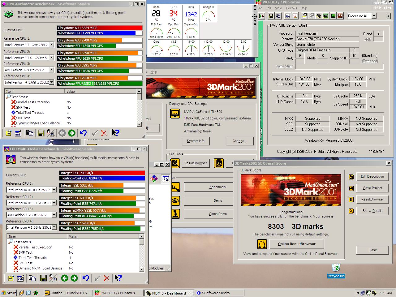

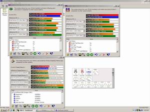

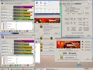

כרגע המעבד עובד על מהירות של 1,333 מגהרץ. על מתח סטנדרטי. (חיפוש מהיר שערכתי הביא אותי למסקנה שכרגע זה הקופרמיין הכי מהיר ברשת).
10X133, עוד לא היה לי זמן להתעסק כל כך ולהמשיך לדחוף אותו אבל השלב הבא הוא 1,400 מגהרץ ובמהירות הזאת הוא לא מוכן לעשות אפילו Post גם במתח של 2.0 Volt.
בכל זאת מהירות של 1,333 מגההרץ מליבת הקופרמיין בעזרת AX7 ומאוורר שקט במיוחד Vantec Stealth. בהחלט מעוררים הערכה.
כרגע ביצועי המעבד עוברים את הטואלטין ה1.2 עם 512קאש.
והטמפ'נמוכות במיוחד כפי שעניכם רואות.
קצת מספרים להנאתכם.

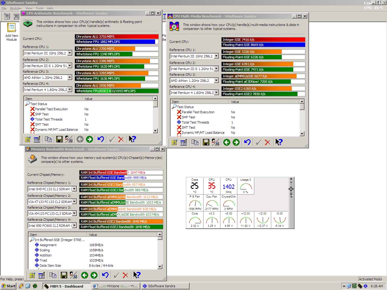

ראשית כל, הצלחתי!
קצת מספרים להנאתכם.

אז מסתבר שזה לא זה,
בכל מקרה להשוות את הקופרמיין לסלרון טואלטין בעל כמות קאש של 256 ושיטת ייצור של 0.13מיקרון לדעתי זה לא נכון.
בכל אופן, עד כמה שידוע לי זהו הקופרמיין המהיר ביותר עלי אדמות.
