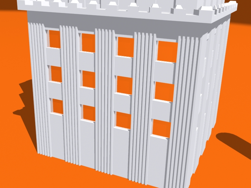

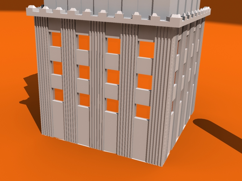

שים לב לתמונות הבאות.
Mentel Ray:
Scanline ( הרגיל של מקס ):
הראשון נראה יותר טוב לדעתי.
הראשון באמת נראה יותר טוב (חוץ מה- aliasing...)
בשני נראה שלא יצא נכון. אתה בטוח שהשתמשת ב- light tracer? יכול להיות שהשתמש ב- materials ספציפיים ל- mental ray?
באמת לא נעשה שימוש ב light tracer  ::)
