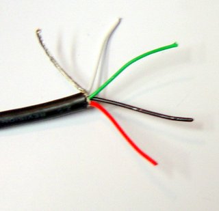

אם תחתוך כבל USB תקבל 4 חוטים - כך :
פירוט הכבלים עפ"י צבעם (ויש לציין כי רובן המוחלט של היצרניות נצמד כאן לסטנדרט) הוא :
אדום - 5V+
שחור - אדמה (0V)
ירוק - data+
לבן - data-
(כלומר הירוק והלבן אחראיים על העברת המידע להתקן ה-USB ונשחור והאדום אחראים על אספקת החשמל להתקן...)
*** עריכה - שכחתי לציין - ה"כבל הכסוף" הנוסף, אינו כבל אלא הסיכוך (מעין ציפוי מתכתי-פלסטי שנועד להגן על הכבלים והסיגנלים שעוברים בהם מפני הפרעות אלקטרומגנטיות בעיקר) שהופרד וגולגל.
