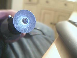

יש דיסקית חומה שאני מטיל ספק ביכולות החיתוך שלה, אבל למיטב הבנתי זו הדיסקית הפשוטה ביותר (409 אני מניח). כמו כן יש לי כאן דיסקית פייברגלס גדולה יותר (אני מניח שדגם 456). הדיסקית שמותקנת עכשיו בדרמל נראת כמו דיסקית מצופה יהלום, אך אין לה חורים כמו זאת בדגם 545 שיש במדריך.. אלא היא עשויה מתכת ניראת כך:
כבר ניסיתי לחתוך איתה בזהירות חלק קטן שהסרתי מהמארז וראיתי שהיא עומדת בזה.. אבל לפי מה שהבנתי מהמדריך, הכי אידאילי יהיה לחתוך ברזל של מארז עם דיסקית הפייברגלס בתור מתחיל.
איך אני יודע באיזה מהירות עלי לעבוד עם כל דיסקית (כשהחומר הנחתך הוא מן הסתם הברזל של ה-6A19) ?

גם הדיסקית הפשוטה חותכת מעולה... אם זו הפעם הראשונה שלך עם דראמל, רצוי שתתחיל איתה.
מהירות רצוי גבוהה

ב.תשתמש בדיסקיות הפשוטות, במהירות גבוהה! במהירות נמוכה הם יתקעו\ישברו. ואל תפעיל יותר מידי לחץ על הדרמל, אבל מצד שני גם אל תתן לו סתם להסתובב בלי לעשות שום דבר.
דווקא לא, אם אתה שם במהירות גבוהה פעם ראשונה שאתה חותך ילכול לך הדיסקיות אחת אחר השניה... אני עובד עם אחת כבר איזה חודש.. הרבה פרוייקטים הקיצר אם יש לך מספרים מ-1 עד 6 ומקס לך על 3~4 לא ממליץ יותר
תתאמן לפני החיתוך.... סתם על פח
ותעשה על מהירות גבוהה!! 5~6
אני עושה 5 וחצי ככה
תעשה סימן על הפח ותעבור עליו כמה פעמים עד שנוצר חתך

לא יודע למה אתם ממליצים על 5~6 אם נתפסת לו טיפה הדיסקית הזוית או משהו או שהיא מתרסקת לטריוליון כיוונים או שהיא נשברת ואז קשה להמשיך לעבוד איתה
מי צובע ספריי בחדר יוצאים למרפסת גינה או לבחוץ, וחוץ מזה הוא רוצה לצבוע את פנים המארז אולי אני מחדש לך אבל זה לא כמה מוטות דקים
היא תשבר רק אם הוא ילחץ חזק מידי... אין שום סיבה שהיא תשבר אם הוא יעבוד נכון!
במהירות נמוכה יקח לו שעה להתקדם 10 ס"מ.
עדיף שיצא ישר נקי יפה מאשר חפוז ועקום.. ואם הוא ילחץ חזק מידי כל מה שיקרה שיתחמם לו הדרמל יותר בגלל התנגדות והחור יעשה יותר מהר ולא קשור לשבירה, אני מקווה שהיה לך ניסיום עם זה שאתה מדבר ככה בטוח כי לי יש המון אז..
אז זהו שבמהירות נמוכה החיתוך לא יצא נקי כמו במהירות גבוהה. וגם לי יש מספיק ניסיון עם כל מיני דראמלים..
אני לא שואל דרמלים אלא עבודות חיתוך, ותתפלא לאט יוצא יותר נקי כי אתה יכול לשלוט על כל חתך וחתך ... עובדה, הרבה התפלאו מהעבודה שלי, אתה מוזמן לבקר באלבום שלי ולהתפלא..
נראה לי שאני אנסה לחתוך עם הדיסקית פייברגלס. אני אתחיל לאט וארגיש איך היא מתמודדת עם החומר. מניסיון שלי עם חיתוך (במכונות אומנם אבל עדיין) ככל שהכלי זז מהר יותר הוא כמובן מתחמם יותר ויש יותר מצב לתקלות.
