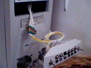

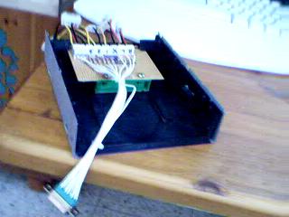

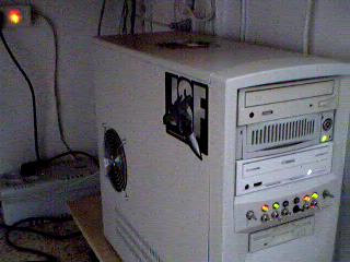

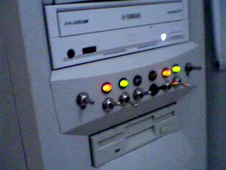

זה מה שיצא לי
mode1
mode2
mode3
mode4
mode5
מצטער על האיכות צילום -זה מה שהצלחתי להפיק
כשהמאוררים על מצב LOW אז לא שומעים כלום ואם רוצים אפשר לכבות כמעט את כולם (חוץ מהדיסק הקשיח והמעבד )
