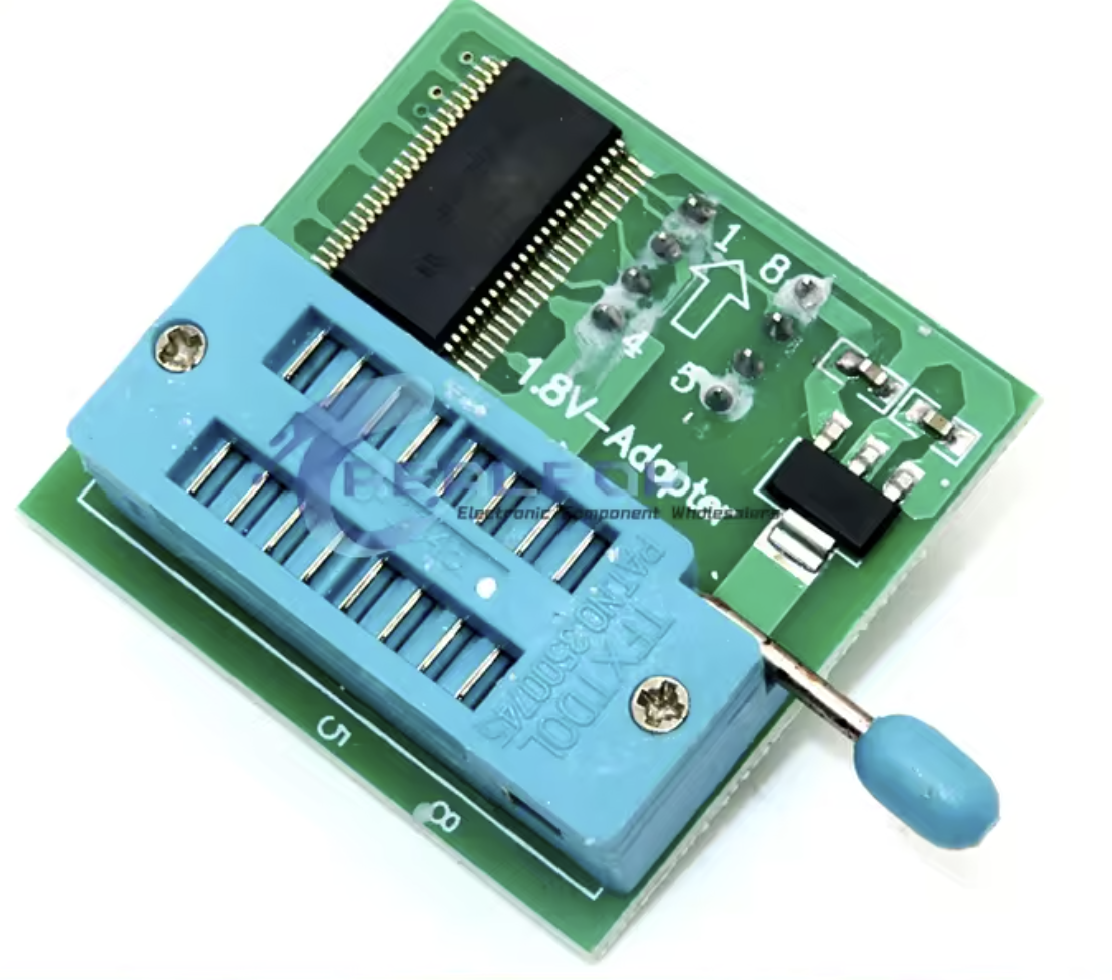

אוקיי, זיהיתי את הצ'יפ mxic hx25u25645g הוא דורש מתח 1.8V. תצטרך לחבר גם את המודול התכלת הזה: הלוח הזה צריך לשבת על השחור לפי מה שאני מבין, הוא בעצם אחראי להנמכת המתח. הנה סרטון הוא לחבר אחד לשני:

צריך להבין מה רשום על הצ'יפ האם W25Q256JV או W25Q256JW. הראשון דורש מתח 3.3V השני 1.8V.

לא צריך אותם. רק מה שמופיע בסרטון. בשלב הראשון אתה צריך לחפש על הלוח איפה ממוקם הצ'יפ של הביוס. לפי חוברת הלוח הוא נמצא כאן: לגבי אם צריך לנתק חלקים מהלוח אם - כן, תנתק את כל הכבלים ותוציא את כל החלקים, מעבד זיכרונות הכול. לגבי החשמל - כמובן שהלוח אם צריך להיות מנותק מהחשמל לגמרי, לנתק את הכבל של ספק הכוח, לבצע ריקון קבלים שזה לחיצה ארוכה על כפתור ההדלקה כאשר כבל החשמל מנותק (תעשה את זה לפני שאתה מנתק את הכבלים). זה מרוקן את החשמל הנותר בקבלים (קבל - Capacitor). ולהוציא את סוללת ה-CMOS. הצורב החיצוני הזה בעצם נותן לו חשמל לצ'יפ. אז קודם תחבר אותו נכון ורק אז תחבר את הצורב למחבר ה-USB של המחשב הנייד. כדי שלא יקרה מצב שאתה בטעות מחבר את הקליפס לצ'יפ בצורה לא יציבה ואז הצ'יפ ישרף. תצלם את הצ'יפ של הביוס על הלוח ככה נדע באיזה מתח הצ'יפ עובד - צריכים לדעת מה כתוב עליו בשביל לדעת את הדגם המדויק שלו.

בתכלס נכון, אז אשמח אם תוכל לפרט קצת כל מיני דברים שחשוב לדעת על התהליך, אני רואה בערכות האלה כל מיני לוחות קטנים נלווים מזה? וראיתי שיש דיבור שזה מגיע מהמפעל עם קמת מתח מסויימת נניח 3.3v או משהו כזה ושזה עלול לשרוף את הmb ושכל מיני אנשים ממליצים איכשהו לבדוק ולהנמיך את המתח איכשהו. אני מניח שמאוד מומלץ להותיא את הראם ואת המעבד כשאני מנסה את זה, אההה אבל חשמל צריך נכון? אם אני מוציא את המעבד, איך מומלץ לאכסן אותו בזמן שאני מנסה את זה. אהה מה עוד, ראית תמונות בביקורת על המוצר שלפעמים מגיע פגום, אבל לא סגור איך לאבחן את זה מניח, שאם נראה תקין פיזית זה בסדר. תודה רבה על כל העזרה

עלי אקספרס אופציה טובה. לא חושב שיש כמה גרסאות, פשוט יש הרבה מוכרים ויש כאלו שמוכרים בחלקים אז בעמוד של המוצר צריך לסמן Full Kit או 1set. למשל: לא חיפשתי בארץ. שים לב שצריך להיות זהיר איך לחבר ובאיזה אופן לחבר. אם תחבר הפוך ייתכן שיגרם נזק בלתי הפיך לשבב / ללוח אם. להלן קישור: https://he.aliexpress.com/item/1005006530290946.html באחרון הוסיפו כרטיס להמרה למתח 1.8V. אולי תצטרך אז תקנה ממנו. גם הראשון מוכר אותו. אז הם זהים. אבל בראשון עלי-אקספרס רוצה שתקנה בבאנדל עם עוד פריטים בשביל משלוח חינם בהגעה ל-12$.
