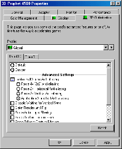

הדרייברים שמקבלים עם האריזה (Retail) הם סופר ביטא!
מה לא עברתי, בעיות תצוגה תקיעות במשחקים והפרעות ואיך לא… פריים רייט איטי!!!!
אך אל חשש!
אחרי שמתקינים דרייברים חדשים (רצוי גם DX 8.1) הרבה דברים מסתדרים, במקרה שלי כמעט הכל.
הפריים רייט מזנק בכמה פריימים טובים ומשחקים עובדים כשורה.
אולם עדיין יש כמה בעיות, כמו דברים שנהיים שקופים כשהם לא צריכים להיות, אבל אני כמעט בטוח שהם יסודרו.
בדרייברים יש הרבה דברים שאפשר לשנות ולהתעסק איתם, אבל בקושי רואים הבדל. איכות התמונה היא די טובה, יותר טובה מה-Voodoo3 3000 שהיה לי.
אולם יש לי מחשב ישן (פנטיום 3 450 *בכי*), אבל ראיתי שיפור בביצועים. לא משמעותי, אבל טוב.
הייתי רוצה שיהיה הסבר על כל הכוונונים שיש בדרייברים, כמו שהיה באלה של 3dfx, אבל אי אפשר לקבל את הכל…
