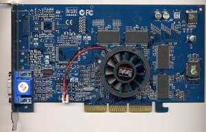

הכרטיס:
דבר שתמיד מאוד אהבתי בכרטיסים של Hercules זה שהם בצבע כחול שהוא האהוב עלי, הכרטיס מגיע עם מאוורר דמוי orb שעושה את העבודה, אך נגיעה במאוורר אחרי משחק ארוך ב-battlezone 2 גילתה כמות ניכרת של חום בהיטסינק.. אולי יהיה טוב בשביל overclockers להתקין מאוורר יותר אפקטיבי.
 (www.rivastation.com)
למען האמת אני חושב שהכרטיס יותר מדי גדול, היה אפשר לדחוס אותו יותר מאשר סתם לייצר אותו על PCB בגודל מסיבי כל כך.
(www.anadtech.com)

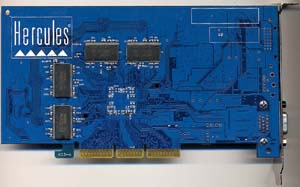

הזיכרונות שמגיעים אתו הם 5.5ns (לפי Hercules)
אולם גרסאות קודמות באו עם samsung 5.0ns, ומשום מה גם שלי 🙂
הם מותקנים משני צדדי הכרטיס:
