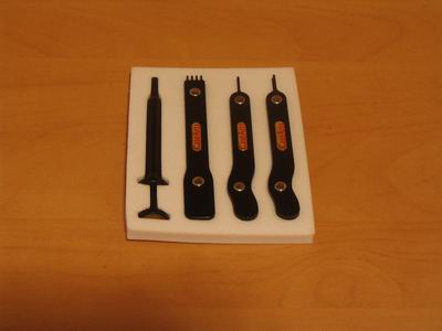

הערכה כוללת ארבעה כלים:
· כלי לחילוץ מחבר מולקס זכר ונקבה (מולקס אוניברסאלי).
· כלי לחילוץ מחבר הכוח של כונן הדיסקטים ומחבר הכוח של המאווררים (3 פינים).
· כלי לחילוץ מחבר ה- Auxiliary.
· כלי לחילוץ מחברי ה- ATX.
כל הכלים הם מאיכות גבוהה, אך עם זאת בערכה לא מסופק דף הוראות ולכן, מלבד לאיזה מחברים מיועד כל כלי, המודר צריך ללמוד בעצמו כיצד להשתמש בהם (אבל זאת בעצם הסיבה שאנחנו כאן).
למעשה, כל אחד מהכלים ניתן לקניה בנפרד (ו-CaseArts גם מוכרת כל כלי בנפרד ולא רק בערכה) וחשוב לציין שבעוד שמחלץ המולקס ומחלץ ה-ATX חוסכים זמן יקר ועצבים רבים, שני הכלים האחרים מעט מיותרים וניתן לאלתר אמצעים אחרים אשר יעשו את אותה עבודה.

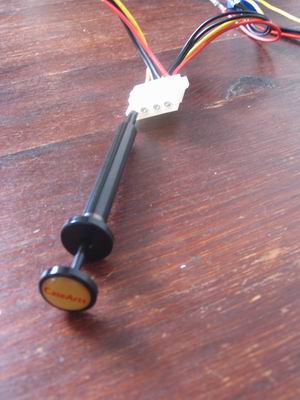

כלי זה נראה למעשה כמעין מזרק ודרך הפעלתו די אינטואיטיבית. פשוט הכניסו את הפין לתוך המזרק, ואז לחצו על המזרק. הכלי בהחלט חוסך זמן רב וחילוץ כל פין לא אורך יותר משלוש שניות. חשוב לשים לב ולהכניס את המזרק כמה שיותר עמוק, עד הסוף פנימה, על מנת שהפין ישתחרר בקלות.
חילצתי באמצעות הכלי מחברים של שני ספקים שונים, אם כי את אחד מהם הוא אהב פחות ונדרש מעט יותר לחץ על הפין ומעט יותר ניסיונות בכדי שהוא ייצא. גם מחברי מולקס זכר הכלי יודע לחלץ וגם זאת הוא עושה היטב. החילוץ זהה, הכניסו את הפין למזרק עד הסוף ולחצו על המנוף.

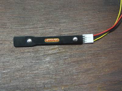

זהו למעשה "מסרק" עם ארבע שיניים ברווחים המתאימים לחיבור הכוח של כונן התקליטונים. אמנם לא צורפו הוראות שימוש, אך עם זאת הוא ממש פשוט – מקמו את השיניים של הכלי על החריצים שבמחבר, לחצו את הזיזים שבמחבר פנימה עם השיניים, ושלפו את החוטים.
הכלי אמנם בנוי היטב, אך החיסכון שהוא מציע הוא למעשה אפסי, כיוון שכל מברג שטוח קטן יכול לעבוד באותה קלות (אם כי ידרשו ארבע פעולות נפרדות). לטעמי אין צורך בכלי הזה, ואתם בהחלט יכולים להימנע מלרכוש אותו.

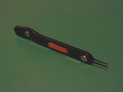

כלי לחילוץ מחבר ה-Auxiliary
כלי זה הוא למעשה סיכה קשיחה וארוכה בגודל המתאים. כל שימושו הוא לצורך מחבר הכוח ה-Auxiliary שהולך ונעלם מהעולם. אם בספק שלכם לא קיים כזה מחבר אתם בהחלט יכולים להימנע מלרכוש אחד, אך למעשה גם אם קיים כזה מחבר אצלכם, אין בכלי כל צורך ממשי.
השימוש, שוב, הוא די אינטואיטיבי והוא כולל החדרת ראש הכלי לתוך החור בו נמצא הזיז המחזיק את הפין, לחיצה על הזיז ושליפת החוט המתאים. שוב, הכלי לא חוסך כמעט זמן, מכיוון שכל חפץ ארוך וקשיח כמו סיכה יכול לעשות זאת.

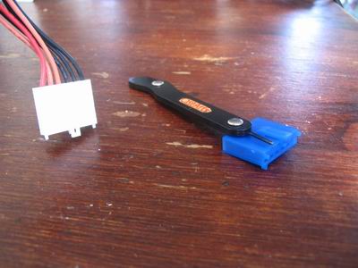

למעשה, כל הערכה שווה את רכישתה, אך ורק בשביל הכלי הזה. ללא כלי זה, חילוץ מחברי ה-ATX הוא מלאכה מייגעת וקשה במיוחד (בוודאי כאשר קיימים 24 פינים במחברים). הכלי נראה למעשה כמו פינצטה אך ייחודו הוא שהראשים שלו הם גמישים מאוד (אך בהחלט לא שבירים).
כמו שאר הכלים בערכה, ניסינו להבין כיצד הוא פועל ללא הוראות – רק שכאן לא היה זה פשוט כל כך. לאחר מספר דקות, הבנו את הרעיון ומשם הכל זרם באופן מהיר בקצב של פין בכעשר שניות.
כל פין מוחזק על ידי שני זיזים משני צדדים, והמטרה היא להחדיר את הכלי כך שכל אחד מהראשים שלו ילחץ על זיז אחר ואלו לא יפריעו להוצאת הפין. עדין דרוש משחק עם החוט על מנת לכוון את הראשים של הכלי אך הדבר בהחלט יותר פשוט מהמשימה הבלתי אפשרית של חילוץ הפינים ללא הכלי.
כפי שהוזכר, ראשי הכלי הם גמישים וגם כאשר הופעל כוח רב (ומיותר) עליו, הם התקפלו עד לכ-90 מעלות אך לא נשברו – בהחלט נקודה השווה אזכור וציון לשבח על האיכות. הכלי חוסך זמן רב (אפשר אפילו להגיד שהוא מקצר את זמן המלאכה הכולל פי שתים) ובהחלט מומלץ לשקול קניה שלו.
