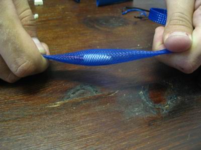

כעת נעבור למלאכת הלבשת הסליבים עצמה. כפי שכבר ציינו, בערכה קיימים ארבעה גדלים של סליב. לצמות הסטנדרטיות של 4-6 כבלים מומלץ להשתמש בסליבים של 1/4 או 3/8 אינטש. עם זאת, זכרו – ככל שהסליב רחב יותר, התוצאה הסופית רפויה יותר (כלומר כבל פחות דק) אך יותר מלאה בצבע (הסליב אומנם מתרחב, אך שימוש בסליב דק ייתן תוצאה צפופה פחות עד שאפילו תוכלו להבחין דרכה בכבלי החשמל).
ראשית עליכם למדוד את אורך הצמה הרצויה ולחתוך את הסליב עם קצת עודף (סנטימטר או שניים). דאגו לצרוב באמצעות מצית את קצוות הסליב החתוך, על מנת שהוא לא יפרם בהמשך (פשוט קרבו מצית לקצה עד שהוא יתעגל מעט).
הסליב עצמו עשוי מבד מתרחב, כלומר, אם תכווצו אותו – הוא יתרחב ותוכלו להשחיל את הכבלים ביתר קלות.

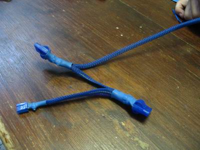

לבסוף הגיע הזמן לחבר את מחברי המולקס מחדש ולכסות את אזור החיבור בבידוד מתכווץ. קיימים מחברים מעליהם הבידוד המתכווץ יכול לעבור בנקל כמו גם כאלו בהם מדובר בהרפתקה (הכל תלוי בסוג המחבר ובגודל הבידוד המתכווץ בו בחרתם להשתמש).
אנו השתמשנו במחברים מיוחדים בצבע כחול שזוהרים באור UV (עליהם תוכלו לקרוא בחלק המתאים בביקורת זו) אך כמובן שניתן להשתמש גם במחברים המקוריים. שימו לב שיש להחזיר כל חוט למקומו המדויק במחבר, ע"מ למנוע אסונות. אמנם אין הבדל בין החוטים השחורים אך אל תבלבלו בין מקום החוט הצהוב לבין מקום החוט האדום.
מכיוון שכבר ניתקנו את מחברי המולקס מהספק אתם מוזמנים לשקול גם עריכת מודים אחרים בנוסף, כגון מוד מחברי המולקס המוארים הידוע.
לאחר החזרת המחברים הגיע הזמן לכווץ את הבידוד המתכווץ למקומו. אפשרות אחת היא לכווץ את הבידוד כאשר חלקו מכסה חלק משטח הפנים של המחברים. אפשרות נוספת היא לכסות רק את קצה הסליב והאזיקון – הבחירה כולה שלכם. מקמו את הבידוד במקום בו אתם רוצים אותו והשתמשו במפזר שיער או באקדח חום על מנת לנשוף עליו אויר חם שיכווץ את הבידוד.

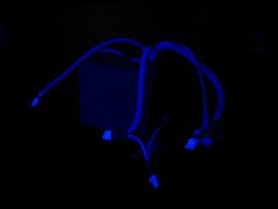

אם ברשותכם צמות אשר אינן קשורות לספק, כמו מפצלי Y ומתאמי כוח של SATA, אתם יכולים להסליב גם אותם בדיוק באותה צורה, והתוצאה מהממת: כל הרכיבים בערכה שלנו זוהרים באור UV וכפי שניתן לראות בתמונות, בעלי המארזים עם התאורה הזו – הרוויחו.
