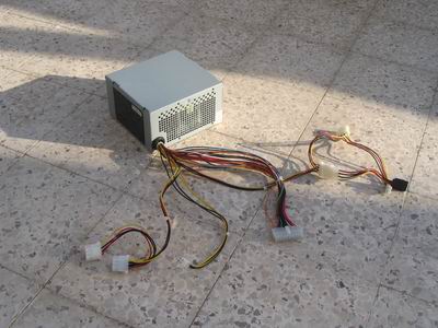

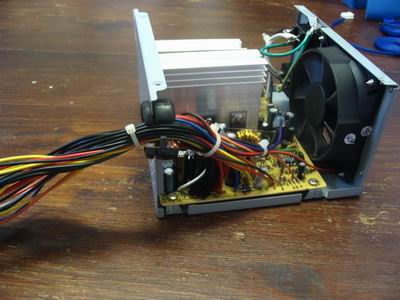

ראשית, נפרק את הספק מהמארז (ולא נאבד את הברגים כמובן) וננתק אותו מכל מקור חשמל. אם ברצונכם להסליב את הכבלים עד לתוך הספק כפי שנעשה, תאלצו לפתוח אותו. שימו לב שפתיחת הספק תגרום לביטול כל אחריות אשר חלה עליו ודבר זה יעשה על אחריותכם בלבד.
ליתר בטחון, הניחו לספק לעמוד מנותק מהחשמל למשך כ-10 דקות לפני שתפתחו אותו על מנת לפרוק את כל הקבלים שבתוכו.
מהספק יוצאות מספר צמות של כבלים ומומלץ לטפל בכל צמה בנפרד בשיטת ה"פרה-פרה". אני בחרתי לטפל קודם כל בצמה שעליה מחבר אחד לכונן תקליטונים (דיסקטים) ושני מחברי מולקס סטנדרטיים.

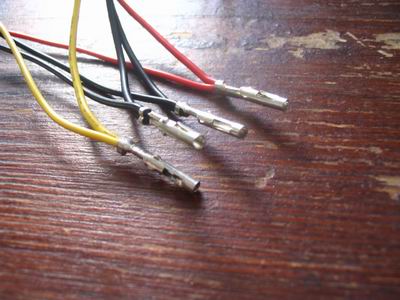

ראשית ננתק את כל המחברים שבקצוות הצמה; אם ברשותכם כלים מיוחדים לטיפול במחברי הספק כמו שהיו לי, תוכלו לקרוא כיצד להשתמש בהם בחלק המתאים בביקורת זו. לפני ניתוק המחברים, סמנו בפניכם להיכן יש להחזיר כל כבל בהתאם לצבעו ומקומו במחבר.

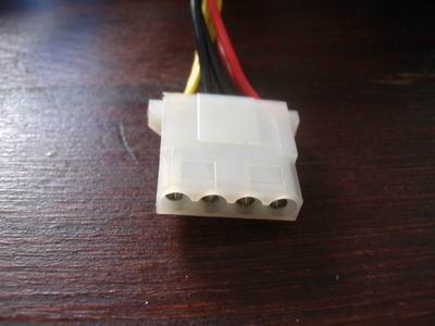

ניתוק מחבר הכוח של כונן הדיסקטים הוא דבר פשוט גם ללא כלי מתאים, וכל שעליכם לעשות הוא להשתמש במברג שטוח קטן על מנת ללחוץ על הפינים המחזיקים את החיבורים במקום (דרך החריצים הקטנים שעל המחבר) ולמשוך בעדינות כל כבל. ניתוק מחברי המולקס לעומת זאת, הוא פעולה מסובכת מעט יותר ללא הכלי המתאים, מכיוון שעל כל פין במחבר ישנם שני זיזים המחזיקים אותו במקום. פתרון מוכר הוא להשתמש באנטנה של רדיו בגודל מתאים או במקל של סוכרייה על מקל, להלביש אותו סביב הפין, מה שילחץ את הזיזים פנימה ואז למשוך בעדינות את הכבל מתוך המחבר. אם יש לכם שאלות נוספות על דרכי ניתוק המחברים, אתם מוזמנים לשאול אותן בפורום שלנו.

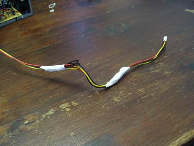

לאחר שסיימנו להסיר את כל המחברים מהצמה שבחרנו, נצמיד את הפינים לכבלים ונקיף אותם בסרט הדבקה או איזולירבנד על מנת להעביר ביתר קלות את הסליבים עליהם. בנוסף, השתמשו בקאטר על מנת להסיר את כל האזיקונים הקיימים לאורך הצמה (אם ישנם כאלו), על מנת להקל את מלאכת הלבשת הסליבים.
