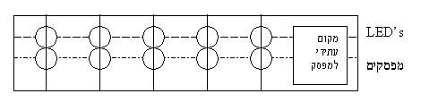

תכננו קודם על נייר או מחשב את המערכת שלכם מבחוץ, מדדו את הפאנל ושאר הרכיבים וודאו שיש מקום לכל הרכיבים, מקדימה ומאחורה.
לאחר שתכננתם ציירו קווים מנחים על הפאנל, ונקודות קדיחה. רצוי להתחיל ממקדח קטן ולהעלות בהדרגה עד החור בגודל המתאים. (מניסיון חורי הLED בעלי קוטר גדול יותר מאשר המפסקים)
