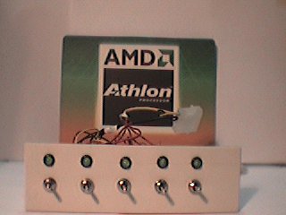

לפני הכל אני רוצה להודות לשחף מרום, שעזר לי מאוד בבניית המערכת ובחישוב הנגדים.
הבאי-באס הוא בעצם סט של מפסקים (ו/או נגדים) אשר שולטים על הוולטאז\' (מתח) שמגיע למאווררים. בדרך כלל מאווררים עובדים ב12+ וולט, מצב זה גם בדרך כלל גורם לרעש רב מאוד. למטרה זו בונים את מערכת הבאי-באס, להקטין את המתח למאוורר מסוים וכך לגרום לו להסתובב לאט יותר, ולכן הרבה יותר בשקט (לרוב בלילה שצריכים קצת לישון :-)). המערכת שאסביר עליה נותנת אפשרות של 2 מתחים למאוורר וכמובן 0 – מאוורר סגור. המתחים הם 12, 7 (בקירוב, על כך בהמשך) ו 0 – כבוי. (כמובן שעל עיקרון זה אפשר לתכנן יותר אפשריות אבל אזהרה: במתחים של 9 וולט הנגדים מתחממים יותר מידי – דבר שדורש קירור מסוים).
קיימות כמה שיטות להגיע למתחים השונים, אחת היא ע"י טריק של 12+ ו 5+, שבו לא אתעמק – טריק זה גם בעל סיכון גבוה יותר לספק שלנו,  למעונינים:  http://www.dslwebserver.com/main/fr_index.html?/main/5-7-adapter.html.

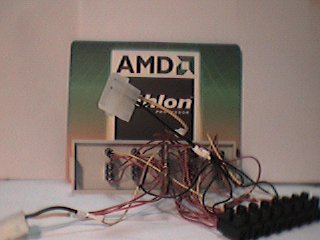

בבאי-באס שלי השתמשתי בנגדים כדי להוריד את המתח מ-V12 ל-V7 (בקירוב). כמו כן תוספת יפה אבל לא חובה, היא נורות שמצינות אם יש חשמל או אין (יש באג קטן בנורות – הסבר שוב, בהמשך). בדרך זו של עבודה, המפסק בורר את המתח החיובי שמקבל המאוורר ולא השלילי ובכך לא מסכן את הספק, במצב האחר המאוורר מקבל מתח חיובי בכל זמן ובמקרה של תקלה וקצר, כל הרכיבים המשתמשים ב5+ וולט יכולים לקבל 12+ וולט ולהישרף, רכיבים אלו כוללים את לוח האם, דיסק קשיח, כונני CDROM ואחרים.
לאחר הסבר קצר, נתחיל בעבודה. להלן רשימת המצרכים שנזקק:
  • מפסקים של 3 מצבים on/off/on של חוט אחד בלבד (כמו בתמונה)
  • נורות לכל מפסק – LED (רצוי V12, למתח נמוך יותר תצטרכו לחשב את הנגד)
    מומלץ לקנות LED כמו בתמונה מכיוון שהוא כולל בתוכו נגד ומחזיק אשר נוח להרכיב על החור בפאנל
  • חוטים. והרבה. לפחות 2 צבעים, רצוי יותר – בעצם רצוי חוט למתח החיובי בצבע שונה לכל מאוורר. רצוי למדוד אורך מכל מקום של מאוורר במארז שיחובר למערכת ולקנות גם רזרבה נדיבה מאוד.

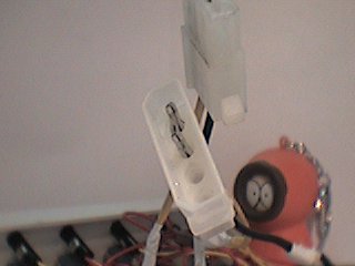

  • למעונינים – השיגו מחבר מולקס (4 פינים) אותו תוכלו לחבר לספק. כמובן שזה לא חובה ואפשר להתחבר בהלחמה ישירות לספק.
