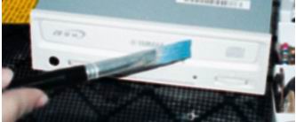

אפשר גם לצבוע את הסידי-רום, ובשביל זה הצבע אקריליק והמכחול בפרויקט זה.
מוציאים את הכונן, הפנאל ניתן לפירוק ע"י תופסנים שנמצאים בצידו. הבעיה כיום היא שבסידי-רומים החדשים זה לא מספיק וצריך לפרק את הכיסוי מתכת בשביל זה - דבר שמבטל את האחריות. אנחנו בחרנו לא לפתוח את הסידי-רום ולצבוע אותו במכחול.
טובלים את המכחול בטיפה צבע (מומלץ מכחול דק) ומתחילים להעביר על הפאנל החיצוני של הסידי.

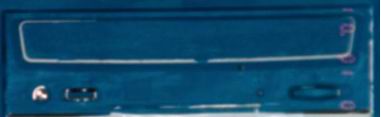

יש להקפיד לא לשים צבע בחריצים והכול יהיה בסדר. גם כאן מומלצת שכבה נוספת אחרי שהכונן מתייבש.  בקטע זה יש יותר חופש לגוונים ולמרקם.
כי שאתם רואים מקבלים מרקם נורא מיוחד, אפשר להגיע למרקם יותר חלק אם משתמשים במכחול יותר עדין ופחות צבע.
(הערה: התמונה לא עושה כאן צדק לסידי, במציאות זה נראה הרבה יותר בהיר ופחות שמים לב למשיכות המכחול :-))

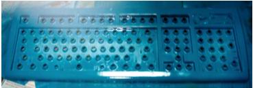

צביעת המקלדת
עכשיו, זה הקטע היותר פשוט וקל אם המקלדת קלה לפירוק.
תהפכו את המקלדת ותסתכלו אם יש איזה שהם ברגים שאפשר להסיר כדי לפתוח את הפלסטיק העליון, אם כן, כבר חסכתם הרבה מאמץ על הזהירות.
אבל הקטע של הפירוק ממש שונה ממקלדת למקלדת אז אני אכתוב את זה בכלליות.
חשוב מאוד, במקלדת שכבה כפולה לא מספיקה ורצוי לעבור בשכבה שלישית.
